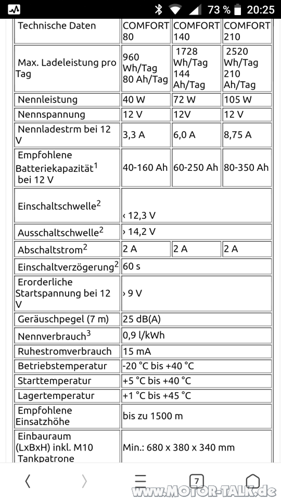

In dem Fall kann man ja mal die 2000€ investieren:
Efoy Comfort 80
Die 10Liter Tankpatrone liefert 11kWh.
Screenshot-20181017-202552
Ja, das kannst du ihm bezahlen und diebstahlsicher anschließen. Und natürlich wirst du dich um die Erlaubnis kümmern, dass du in einer Tiefgarage Methanol lagern und eine Brennstoffzelle betreiben darfst.
