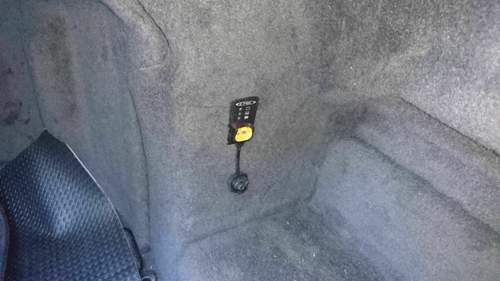

Hallo an alle,
ich bin ein totaler Neuling was den Phaeton angeht und habe viele Fragen die immer
nach und nach auftauchen.
Habe mir schon hier im Forum viele Tipps angeeignet dafür danke an ALLE!!!
Da ich (leider) größtenteils Kurzstrecke fahre (6km zur Arbeit) hatte ich mir
einen V6 TDI mit Standheizung zugelegt. Wie ich hier im Forum erfahren habe,
ist das für die Batterie (Bordnetzbatterie) eine schlechte Sache. D.h. die muss
gerade im Winter (im kurzstecken Verkehr) geladen werden. Soviel zur Vorgeschichte.
Habe im Forum nur Einträge gefunden die deutlich älter sind und die neuen Lagegeräte sind nicht aufgeführt.
- Mein Favorit ist das hier: CTEK MXS 5.0 Batterieladegerät
- Hat jemand das Gerät?
- Der Phaeton hat doch irgendwelche besonderen Batterien? (also keine einfachen Bleibatterien?)
- Was ist beim Laden zu beachten? Darf ich "+" und "-" an die Pole anschließen oder wie laut Anleitung "-" an die Karosse?
- Viele schreiben dass das Gerät fest verbaut werden kann? Darf man es beim Phaeton auch? (wäre natürlich praktisch)
Danke im Voraus für weiter helfende Beiträge

Hat bei mir beim ersten mal laden nach dem Kauf auch mindestens 2 volle Tage gedauert bis 7. Leuchte anging. Das ist 2,5 Jahre her und Batterie immer noch Top. Also Geduld, wahrscheinlich ist bei dir alles i. O.
Selbige bei mir. Neue Batterie war mindestens 2 Tage dran,bis die 7 aufleuchtet und das ctek in den Erhaltungsmodus geht.
Auch bei mir zwei tage, dann voll. Jetzt kommen die C-Teks fix verbaut im Kofferraum regelmässig zum Nachladen in den Einsatz, ca. alle 14 Tage. Es dauert mindestens 7 Stunden bis Stufe 7. Die AGM brauchen lange zur Volladung.

Wie ich schon x-fach schrieb :
Fritec-Ladebox
https://shop.fritec-ladegeraete.de/.../...nkl.-12-v-batterieladegeraet
Habe davon mehrere, wird im Winter an die Ctek-Ladedose (im Ferdi natürlich 2x) angeschlossen, Fahrzeugbatterien und ich sind immer funky!
Viele Grüsse
Jens
