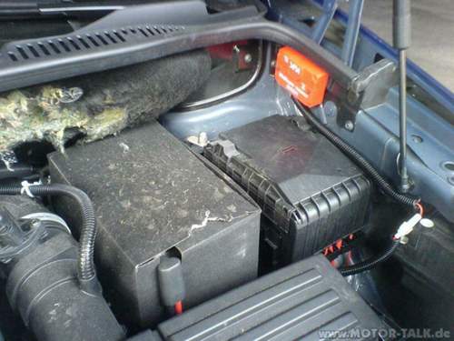

Hatte heute mein Wägelchen beim 1 . Kundendienst / Service  - soweit alles ok .
Anbei gab's ein kleines Prüfprotokoll für die Batterie - Kälteprüfstrom .
Batterie auch ok , Startleistung gut .
Wie wird das genau geprüft ?
Weil , hab da jetzt ein kleines Prob mit meinem Ultraschall - Marderschreck + LED  , welcher direkt an die Batterie angeschlossen ist ... der wohl ab heute nicht mehr will ... und den ich erst vor ca. 4 Wochen selbst eingebaut hab 😠
Gestern noch kontrolliert , nachgeschaut beim Wisch - Wasch Behälter auffüllen und heute funtz der nach dem KD  nicht mehr -  vorhin und natürlich Zuhause festgestellt beim kleinen persönlichen " Nach - Check " .
Hören kann ich es ja nicht , aber die LED ( 2x ) blinken nicht mehr alle paar Sekunden .
Sicherung vom Marderschreck ist auch ok und  auch  kein Wackelkontakt vorhanden  .
Kann da ein Zusammenhang bestehen zwischen Batterietest & nun defektem Marderschreck oder einfach nur Pech / Zufall ?
Will ja nicht zu Unrecht mit jemand schimpfen 😉
Hermy

Der Tester wird( nach Einstellung nach der verbauten Batterie)  mittels Klemmen an an + und -der Batterie angeschlossen und los gehts.
Ein Zusammenhang ist nur dann nciht ausgeschlossen, wenn die Werkstatt einen Anschluss des Marderschrecks beschädigt hat oder die Anlage selbst durch den Test selber Schaden genommen hat. Bei letzterem ist der Werkstatt nicht unbedingt ein Vorwurf zu machen, da nicht jeder Werkstattmitarbeiter alle Bedienungsanleitungen/Servicehinweise aller frei verkäuflichen elektrischen/elektronischer Helferchen im Kopf haben kann und auch in den ihm zugänglichen Unterlagen( hier VW-Repleitfaden) auch nicht finden wird.
Hallole ...
Sollte bei dem Test die Batterie komplett abgeklemmt werden ? Oder bleibt alles wie es ist ?
Angschlossen hab ich den Marderschreck so , ist ja eigentlich ganz einfach . Sind ja auch nur 2 x Käbel'chen
+ Plus hab ich an den Klemmen vom Sicherungskasten neben der Batterie abgezwackt ( steckbar ) , - Pol an Masse , an der kleinen Schraube neben dem Stoßdämpfer für die Motorhaube .
Den " Schreck " vor dem Test außerbetrieb zu setzten , wäre also ein Akt von ein paar Sekunden gewesen ...
( Den " Schreck " hab ich ja nicht ohne Grund eingebaut ... die Dämmmatte scheint den Biestern zu schmecken 😠 , zukünftig werde ich das Teil vorm KD dann wohl lieber selber ausstöpseln / deaktivieren ... )
Sieht man ja auch auf dem Pic ...
Bei einer Art Überspannung hätter ja die Sicherung rausfliegen müssen , die war aber ok .
Schon etwas seltsam .
Dann kann ich wohl " nächstes Jahr " einfach nur mal freundlich in der Werkstatt nachfragen bzw. hinweisen , daß bei mir leider nach dem KD ein Prob eingetreten ist ... und abwarten wie Sie reagieren .
Hermy

Eine Sicherung ist eine Überstromschutzeinrichtung.
Die löst aus, wenn durch die Sicherung zu viel Ampere (Strom) durchfliest.
Keine Überspannungsschutzeinrichtung.
Bei Überspannung hilft dir eine Sicherung nicht!
Dafür gibt es was anderes. z.B. Varistoren

Hab nochmal nen kleinen Test gemacht , nachdem ich den " Schreck " ja gestern schon rausgeschmissen hab ...
Zu 100 % Regeneriert durch die Übernachtung im Keller hat er sich nicht .
Funzt alles sehr unkontrolliert ...
Anstatt alle paar Sekunden mal zu blinken und für uns unhörbar zu piepsen , macht er nun alles Mögliche nur nichts richtig .
- Mal Dauerbrennen der LED's für längere Zeit
- Dann mal wieder der Versuch hin und wieder mal zu blinken mit größeren / kleineren Pausen
- Flackern der LED's mal heller / dunkler
- Der Ultraschall Pieper ist nun auch teilweise etwas hörbar , aber alles genau so unkontrolliert wie die Funktion mit den LED's
= Das Ding hat nen richtigen Schuß weg !
Hermy
Der wird noch Fix+Foxi sein,
weil er die ganze Nacht in deinen dunklen Keller verbringen musste. 😁
Häng ihn nochmal bis nächstes Jahr ab von der Batterie,
und verbinde die + und die - Leitung miteinander.
Wenn auch das nicht hilft, würde ich den auf Garantie austauschen.
Beim nächsten Werkstattbesuch vorsorglich die Sicherung rausnehmen.

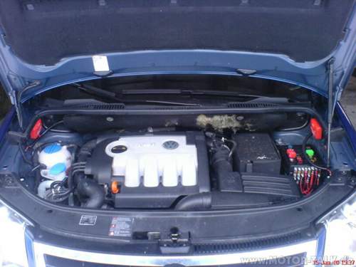

Hallole ...
Der " Schreck " hat sich nach ein paar Tagen wieder erholt - oh Wunder ... nachdem ich den nächsten schon bestellt hatte .
In der Werkstatt hatte ich auch mal zwischenzeitlich nachgefragt , diese hatten aber auch keine Erklärung hierfür  .
Nun gibt's halt " Stereo - Sound " für die kleinen Biester 😁
Hermy
