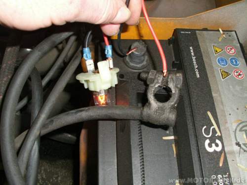

Dein Thema ist hier 2 x erschienen, laß das andere vom MOD löschen. Knistert es beim Abklemmen des Minuspols? Sonst mal eine ca 5 Watt Glühbirne zwischen Minuspol der Batterie und dem Anschluß legen. Wenn die hell leuchtet ist da eine hohe Stromaufnahme.

Ja, der Pol knistert leicht. Ok, werde ich gleich mal machen. Gruß
Edit: Eine 21 Watt Birne leuchtet so hell, dass man kaum rein gucken kann..
So hab ich manche fiesen Stromverbraucher gefunden, geht beim 3 er Golf noch, bei den neueren sieht es schon schlechter aus.

Okay, bei mir ist selbst eine 21 Watt Birne deutlich heller...Allerdings kann das doch eine ganze Batterie nicht innerhalb Minuten komplett auf 1v entladen, oder?

Laß die Birne dazwischen, und zieh der Reihe nach die Sicherungen raus/und wieder reinstecken, ob die dann ausgeht. So sollte der Übeltäter ermittelt werden, es sei ein Kabel liegt irgendwo an Masse.
