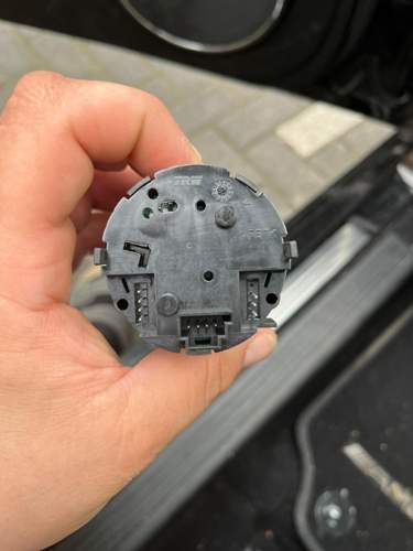

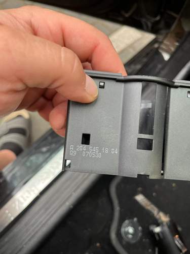

Hi, mein Nachbar hat das selbe Problem ab seinem w204. Hat jemand eine idee waa genau er kaufen muss? Neues Modul oder neuer Schalter? Ein link oder Teilenummer wäre cool.
Hier mal ein bild vom Schalter.
Schalter
Schalter 2
Ohne jede Überprüfung? Bild rechts Schalter.
@db-fuchs schrieb am 14. April 2022 um 17:54:04 Uhr:
Was meinst du? Die Batterie saugt sich immer leer wenn der Schalter nicht auf automatik ist. Auch das mit dem parklicht brennt lässt sich beobachten...
Ist das kein bekannter Fehler?
Ja sicher steck da einen Neuen rein.
Keine Idee?
Es ist der Schalter. Wenn du Zweifel daran hast, bau den Schalter aus, und laß das Auto ohne Schalter 3 Tage abgeschlossen in der Garage stehen. Bleibt die Batterie voll und alle Lichter aus, hast du den Fehler gefunden.
Es ist aber ein bekannter Fehler das die Lichtschalter nix taugen.
