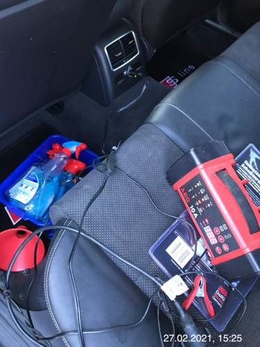

Da hast du recht ab er da hat auch niemand von gesprochen. Setze dich mal in Ruhe hin und lies was ich geschrieben habe. Man nimmt ein Ladegerät und schließe es zum Benutzen an eine Bordsteckdose an und lädt über die Sicherungen die Batterie im Kofferraum auf, ohne dass man an die Ladepole im Motorraum gehen muss. Das habe ich bei meinem ehemaligen 2010er 4F schon gemacht und das funktioniert. Für mein Ladegerät gab es dafür sogar fertige Steckerkupplung zu kaufen (siehe Bild).
Batterie über Bordsteckdose laden

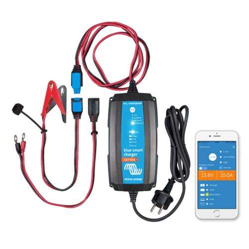

Ich habe ein Blue Smart Ladegerät von Victron Energy mit 7A Ladestrom inkl. Lithium Ionen Ladefunktion.
Dazu gab es einen Adapter welchen man direkt im Kofferraum an den Batteriepolen verschrauben könnte, am anderen Ende hängt dann die Schnellkupplung.
Sehr komfortabel das ganze, sogar per Bluetooth Funktion um die Ladekurve per App anzuschauen.
Da der 4F ja auch im Kofferraum eine 12V Buchse hat ist Atomickeins lösung natürlich auch sehr zu empfehlen.
20 A Ladestrom müssen einige Ladegeräte erstmal schaffen, da sind ausreichend Reserven vorhanden.
