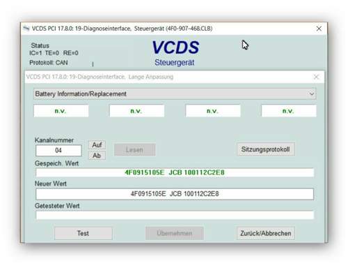

@a3Autofahrer :
das ist alles der BEM-CODE. Das erste ist die Teilenummer, dann folgt der Hersteller und dann die Seriennummer. Ich hänge noch zwei Bilder von meinem 2010er (Facelift. 92 Ah AGM) an. Beim VFL sieht das etwas anders aus (Adresse 61) aber im Prinzip ist es dasselbe.

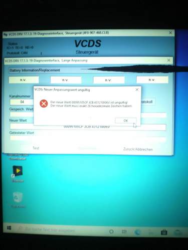

Hab da ein kleines Problem
Egal wie ich den Code eingebe den du mir gegeben hast max er nicht annehmen
Der erste Block enthält 11 Zeichen, ich zähle bei Dir nur 10.
Zwischen dem 2. und 3. Block ist jeweils ein Leerzeichen. Sieht bei so aus, als wäre nach dem 2. Block kein Leerzeichen vorhanden.
Ich habe ja von @Atomickeins den Bem Code bekommen bzw das Bild was er gepostet hat wie soll ich es dann richtig schreiben ?
Zähle doch mal Deine Zeichen im ersten Block! :D
Soll: 11 Zeichen.
IST: 10 Zeichen.
Unterschied bitte selbst feststellen (eine "1" fehlt).
Ein Leerzeichen zwischen Block2 und Block 3 noch einfügen... ;)
ich habe den Code mangels passender Batterie nie ausprobiert aber in einem meiner Beispielbilder (VCDS Screenshot) steht "the missing ones have to be filled with spaces" also "die Fehlenden (Zeichen) müssen mit Leerzeichen gefüllt werden" :)
@Atomickeins schrieb am 5. November 2020 um 20:16:49 Uhr:
[...] aber in einem meiner Beispielbilder (VCDS Screenshot) steht [...]
Ich finde dieses von Dir gepostete VCDS-Bild sehr anschaulich. Ich habs einfach nochmal rangehängt. Nach diesem Muster würde ich den zuvor geposteten Code programmieren.
