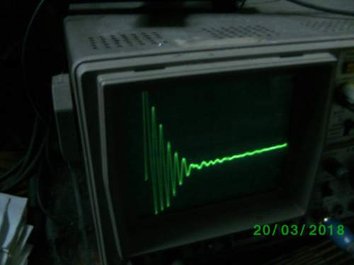

Weiter gehts in Richtung "Wer misst misst Mist" bzw, ich drücke mich vorsichtig aus, irreführender Werbung. Man suggeriert dem werten Käufer/Interessenten Messergebnisse die zwar nicht direkt als Falsch zu bezeichnen sind, allerdings bei näherer Betrachtung nicht den Tatsachen entsprechen, entsprechen können.
Als da wären Ladungspulser, also die Spulendinger. Eine Vielzahl der Dinger werden beworben mit Pulsströmen weit über 100A wobei das kleine, popelige Spulchen, per Mosfet ca. 20µs geschaltet, mit nur ca. 2A geladen wird......wie geht denn sowas.
Ganz einfach...mann misst die Werte mit einem verdammt niederohmigen Shuntwiderstand u. behauptet das sei der reale Pulsstrom. Shuntmessungen sind sehr genau u. geeignet für linearen Strom, bei schnellen, sehr schnellen Impulsen im µ oder gar ns Bereich wird das Messergenbis durch diverse Einflüsse mehr als stark verfälscht. Es entspricht nicht mehr der Realität.
Bild 1: Spulenpulser der weit über 100A in die Batterie drücken soll
Bild 2: mein Billischding bei gleichem Messaufbau.....man möge staunen, Bild 1 = Bild 2
Der gleiche "mein Billischding" unter ganz anderen Voraussetzungen bei realem Messaufbau im Vergleich zur Pulsleistung des Megapulsers.
Bild 3: mein Billding
Bild 4: Bild Werbung Megapulser
Nicht viel drinn im MP...man wundert sich ein wenig über den, in meinen Augen nicht angemessen, Kaufpreis. Werbung kostet wohl! Das Bild stamm aus den Weiten des Internet
Bild 5:
Gruß Thomas

Bild 1:
Das gleiche Bild von Gestern, man sieht ca. 4 Schwingungen bei einer Breite von 400 ns. Bedeutet im Umkehrschluss 1 x Schwingung/100 ns was wiederum 10 MHz bedeutet. So einfach kann das sein...
Im Klartext, auch das Billischding liefert eine Resonanzfrequenz die....siehe Oben. Welche Unterschiede könnten noch bestehen die den bedeutend höheren Preis rechtfertigen. Wenn ich ehrlich sein sollte, keinen.
Die Pulsspannung, der Pulsstrom, wohl auch die wichtige Resonanzfrequenz u. deren Triggerung schein mehr oder weniger Identisch zu sein. Man bilde sich selbst ein Urteil...
Bild 2:
Habe nun einen schönen, fetten, analogen Batterietester um meine Akkus mit 100A zu quälen. Wer regenerieren möchte muss auch testen...Vorher und Nachher. Meine Testbatterie schafft 10V mit einer 100A Last. Der Kältestrom ist mit 420 A angegeben, das analoge Display zeigt leider nur 200 A. Mal segen was draus wird..
In diesem Sinne
Gruß Thomas

Dann schauen wir uns doch mal die Bilder im Anhang an..... Oszi mal an die Grenzen gebracht, und was sin das für schöne Sinusfunktionen unterschiedlicher Amplitude, allerdings von einem Chinapulser für Knopp und Penning statt 70 €.
...Natürlich hat jeder Pulserhersteller seine eigenen Kurven mit denen die diversen Pulser betrieben werden, allerdings ist es wohl der Marktführer Novitec im deutschsprachigen Raum, der seine Spezialpulsform als gut geeignet in unabhängigen Meßreihen und vielen Veröffentlichungen in diversen Medien bezeugen kann...
Diese Spezialpulsform u. deren Meßreihen bleiben dem Verbraucher allerdings verborgen...Schade das man sich da nicht transparent seinen Kunden gegenüber "outen" möchte...böse Zungen könnten behaupten "outen" kann.
Im Bilde die Spezialpulsform des Chinaumbaupulsers als periodische Funktion der Summe verschiedener Sinusfunktionen unterschiedlicher Amplitude.
