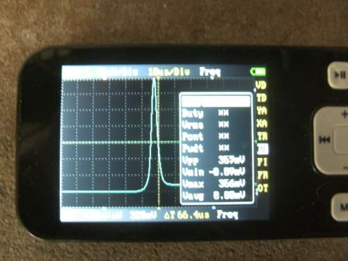

Ich habe mit 2 Oszilloskopen probiert per Shunt einen Impuls zu messen...NIX. Diese Teile gibt es es noch in Relaisoptik, so kleine schwarze Würfel. Keine Ahnung wie die sich verhalten....da könnte ich nur mutmaßen. Megapulser ebenso...
Der Eigenbau läuft sein Weihnachten unentwegt im Test und pulst laut Messung mit 80-100A in ca. 10µs
Das zweite Bild zeigt einen Puls per Oszi von ca. 37A, anderer Transistor der Vorstufe

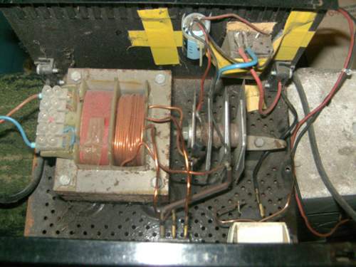

Das meinige hat leider kein Voltmeter integriert, ist wohl ein älteres Gerät, Bild siehe weiter Oben. Das Teil klemme ich immer an die Batterie ohne diese abzuklemmen., warum auch. Ausgewachsene Erhaltungssysteme, wie Wester sie nutzt, hängen auch direkt an der Batterie.
Zum Thema alte ungeregelte Blech-Kisten-Ladegeräte, die Betonung liegt hier auf "Ungeregelt". Das Teil hat eine Sicherung eingebaut...das wars. Der Akku nimmt sich was er braucht, ohne Beobachtung und einschreiten des Nutzers gerne auch mehr. Nicht jeder Akku verhält sich aber wie gewünscht oder wie es von ihm erwartet wird, je nach Gesammtzustand des Akkus.
Ich nutze die Dinger nicht mehr...Punk.
Trafo, Gleichrichter, Diode, Relais, Sicherung, kleiner Kondensator und Ampermeter....mehr ist nicht drinnen.
