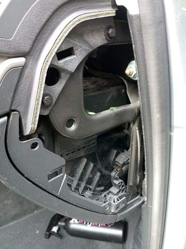

Hallo, nicht bei uns. Hier die drei Handbuchseiten bzgl. Sicherung und ein Bild
von der rechten Beifahrerseite
Rechte Seite Beifahrer
Bedienungsanleitung
