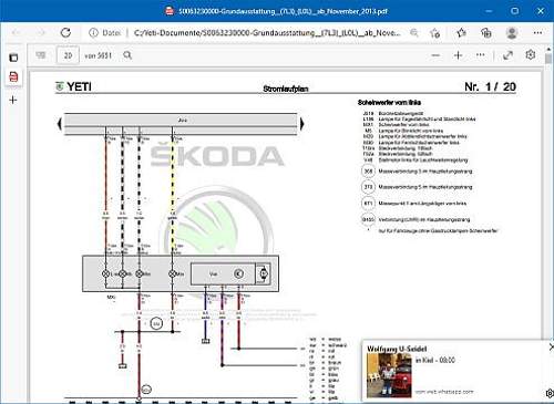

Gibt es eigentlich einen kompletten Stromlaufplan? Bei Skoda konnte man für 10,- € alle vorhandenen Reparaturanleitungen als PDF Dateien herunter laden inkl. aller Daten für das eigene Fahrzeug.
Da habe ich eine Doku von 5650 Seiten 131 MB nur Stromlaufpläne und alles was dazu gehört.
Eine ganz tolle Unterlage.
Skoda-strom
Ja kann man. Bei Erwin - muss man aber gegen Geld sich anmelden. Es reicht aber das kleinste Paket zu kaufen und sich dann für seinen Typ alle Dokumente herunterladen. Angucken kann man sie sich dann im Nachhinein in Ruhe.
https://erwin.audi.com/erwin/showHome.do
Aber was willst du genau wissen? Evtl weiss es eine der User hier.
Und was ergab die Messung der Spannung bei laufenden Motor?
das kommt erst später. Bei Rentners geht es morgens später los.
Und meine Frau hat erst einen Arzttermin. Da muss das Auto
warten.
LG Klaus
Besten Dank, das ist die selbe Seite die auch Skoda anbietet.
https://erwin.skoda-auto.cz/erwin/showHome.do
Ganz toller Service
Alles klar - wie gesagt. Wenn du dir die Dokumente wirklich laden möchtest, dann lade am besten im Zeitfenster alle Dokumente. Also nicht nur den Stromlaufplan sondern auch die anderen Reperaturleitfäden. Falls man sie braucht ist in dem Fall dann haben besser als brauchen und du kannst dir am Ende ja alles in Ruhe offline auf deinem Computer anschauen.

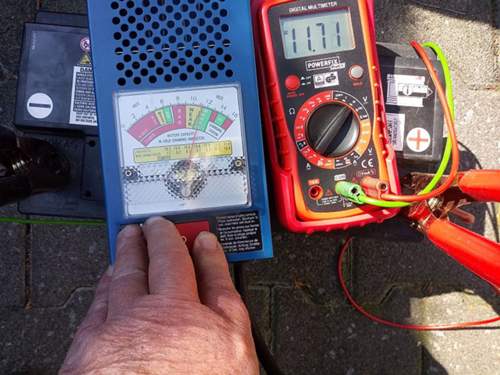

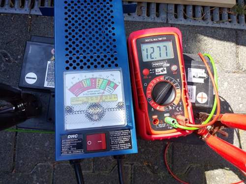

Zum A4 meiner Tochter:
Batterie zeigte um 14:00 12.18 V an. Zündung an Batterie bricht auf 8.8 V zusammen.
Anlassen geht daher nicht. Ladegrät dran nach 2 Stunden angelassen. Ladespannung
geht auf 13,8 - 14,06 das sollte ok sein.
Ich tippe jetzt auch auf Batterie und werde erstmal die aus meinem Mecerdes nehmen
und dann ggfls. eine neue kaufen.
