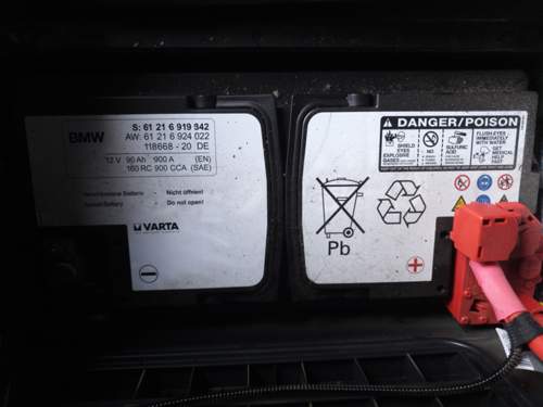

So - einen Schritt weiter. Ich bin nun bis zur Batterie vorgedrungen - siehe Anhang. Es handelt sich tatsächlich noch um die erste Batterie aus 2009 - erstaunlich, daß sie 13 Jahre lang gehalten hat.
Die hier vorgeschlagene Exide sollte ein kompatibler Ersatz sein. Korrekt?
Das Auto hat übrigens keine Start-Stop-Automatik, aber ich würde trotzdem die Exide als Ersatz bestellen, auch wenn der Wagen theoretisch vielleicht mit einer normalen Blei-Säure-Batterie auskommen würde.
An die Batterie kommt man übrigens recht leicht heran. Ich Trottel habe aber erst einmal ein, zwei Stunden mit dem Versuch verschwendet, den Kofferraum-Boden abzubauen, weil ich vermutet habe, daß die Batterie mehr mittig unter dem Kofferraum-Boden sitzt. Also 90 Minuten Frust + einen blutigen Finger für nix, dann 10 Minuten für den Erfolg :-) Na gut, wieder was gelernt.
Beim Ausbau der Abdeckung, hinter der die Batterie sitzt, kam mir ein Kunststoffteil entgegen. Das war mit Sicherheit schon vorher gebrochen, da ich gerade aufgrund meiner Ahnungslosigkeit bei solchen Dingen stets sehr vorsichtig vorgehe. Ich bin sicher, daß es keine wichtige Funktion hat, also ist es mir im Prinzip egal. Aber neugierig bin ich trotzdem: Weiß jemand, wo das im zweiten Anhang gezeigte Bruchstück eines Teil hingehört?
Also: Habe ich Euer Go zum Bestellen der Exide? :-)

Von mir kannst Du ein GO für die Exide bekommen, 95 Ah scheint auch zu passen. Habe in meinem damaligen E61 auch eine Exide eingebaut. Hat ihren Dienst jahrelang bis zum Verkauf unauffällig verrichtet. Registrieren könnte ich Dir die auch, ist aber vermutlich etwas zu weit weg für Dich. A8 Autobahnabfahrt Merklingen und dann noch ein paar km ins Hinterland...

Um das Thema abzuschließen:
Ich habe gestern die Batterie umgebaut. Das größte Hindernis war dabei, die neue Batterie vorbei an den Kabeln zu an ihren Platz zu bugsieren - ganz schön anstrengend wegen des Gewichts. Die Kabel ließen sich nicht so einfach in einer geeigneten Position fixieren, so daß ich mehrere Versuche gebraucht habe. Jemandem mit Bandscheiben-Problemen würde ich das eher nicht empfehlen.
Nach dem Umbau bin ich in eine freie Werkstatt gefahren, wo es ungefähr eine Minute gedauert hat, die neue Batterie zu registrieren. Laut Werkstatt war ein Anlernen oder eine Umstellung in Steuergeräten nicht notwendig, sondern der Wagen hat nur die Information gebraucht, daß die Batterie neu ist.
Schlußendlich dem gutem Mann einen Zwanni in die Hand gedrückt, und die Sache war erledigt.
Einzig schade, daß ich die alte Batterie nicht verkaufen konnte. Schrotthändler zahlen momentan 60 Cent pro Kilo für Autobatterien, aber nur ab einer gewissen Menge. Ich habe die alte Batterie dann der Werkstatt überlassen, als zusätzliches Goodie. Die Rückholung des Pfandes vom Lieferanten war mir die Sache nicht wert - 7,50 EUR rechnen sich nicht dafür, daß ich entweder die alte Batterie einsende (macht Null Sinn, da ein Paket mit fast 30 kg viel mehr kostet) oder die Entsorgung langwierig nachweise.
Nochmals vielen Dank an alle!
Eure Tips haben ca. 420 EUR gespart, und auch wenn das Auto aufs Geschäft läuft und ich mehr Stunden in die Sache investiert habe als geplant, ist das ein schöner Batzen Geld. Darüber hinaus geht es ums Prinzip. Bei allem Verständnis dafür, daß ein E60 kein Kleinwagen ist: 600 EUR für eine Batterie sind nichts anderes als übelste Abzocke und Verarsche.
