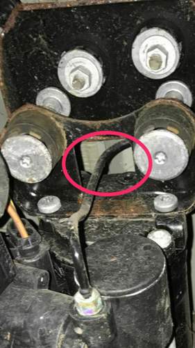

Hallo zusammen ich wollte mal kurz folgendes.
Wenn der Nivearegelung anzeige angeht kann man davon ausgehen das der Kompressor defekt ist oder kann das was anderes sein ?
ich habe mal einpaar Fotos gemacht.
Bevor ich jetzt den Kompressor kaufe wollte ich sicher gehen das mit dem Austausch der Wagen wieder hochgeht 🙂
vielen Dank für die antworten

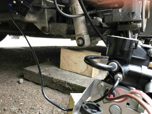

Hallo
Der Werkstatt Meister hat jetzt alles überprüft wir können ihn auch ablasen um 1 cm er geht auch wieder hoch um 1 cm aber weiter hoch gehen will er nicht.
Nochmal ich also der fährt hoch aber nach 1-2 Tage Fahrtzeit bleibt der Wagen wieder mit dem hintern auf dem Boden.
Tja, da wirst du wohl die Undichtigkeit suchen müssen
Guck dir diesen Bereich mal genau an. Dort schürft der Schlauch und somit kann ein Riss entstehen.

Ich habe mir seinerzeit den Notfallset bestellt mit dem man feststellen kann was kaputt ist.
Fehlermöglichkeiten sind:
Die zwei Luftbälge (Federn)
Die Leitungen (rot und blau) von den Bälgen zum "Verteiler - Doppelventil"
Der Das Doppelventil
Der eigentliche Kompressor mit seinen Leitungen
Man kann übrigens den Kompressor abklemmen und einzelne Abschnitte einzeln unter Druck setzen. Wenn alles in Ordnung ist sollte der Wagen etwa eine Woche konstant bleiben.
Der Druck im System liegt zwischen 6 bis 7 bar.
Ich habe den Wagen auf eine exakt gerade Unterlage gestellt und mit einem Massstab senkrecht über die Radmitte den Abstand Boden Ausschnitt Radausschnitt gemessen. Bei meiner Bereifung waren das 67 cm exakt auf beiden Seiten... Du solltes aber schon wissen was Du machst. Vor allem bein Hochheben und Abklemmen der Luftleitungen habe ich die Räder abgestützt damit die nicht "runterfallen" Wenn Du aus der Gegend von Karlsruhe kommst kannst Du auch zu Miessler gehen die haben eine Werkstatt mit dabei.
Ein "beliebter2 Fehler ist auch das Durscheuern der Ansagleitung zum Filter, dann zieht der Kompressor Dreck mit ein der kann alles mögliche auslösen... Im dümmsten Fall sind die Bälge undicht..
