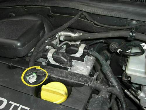

Falls mal jemand ein Kabel vom Motorraum zum REC braucht.
Am XR 5 PIN 11 liegt ein BRAUN/GRÜNES Kabel 0.5 mm2
Für ALARM- SCHALTER Motorhaube bei DWA
Ohne DWA liegt das Kabel blind.
Endstecker im Motorraum müsste der 2-polige Stecker an der Spritzwand sein.
Stecker DWA Motorhauben-Schalter
