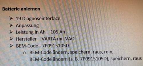

Ist jez seit einem Jahr drin und lief alles bestens bisher. Codieren war auch problemlos möglich mit VCDS

Bei der Ausstattung sollte eigentlich die 105Ah AGM von Varta verbaut sein. Habt ihr mal den Halter abgebaut? Normalerweise müßte da zumindest mal eine Teilenummer zu sehen sein. Ich würde die größte AGM, die platzmäßig passt, verbauen. In der Regel wird die Breite (also das Maß parallel zu den Polen) der limitierende Faktor sein. Nimm ne Markenbatterie (also Varta, Exide, Bosch) und keinen No-Name Mist.
Ich würde ohne externe Versorgung arbeiten. D.h. Kofferraum auf, Zündung aus, Batterie abklemmen, tauschen und wieder anklemmen. Danach Fehlerspeicher löschen und evtl Lenkwinkelsensor neu anlernen. BEM mittels VCDS (z.B.) neu anpassen. Sprich korrekte Ah auswählen und Seriennummer der Batterie um eins erhöhen. Damit weiß der BEM, daß eine neue Batterie verbaut wurde und kann direkt mit den neuen Werten "rechnen".

Ich habe die 105 Ah Varta reingesetzt - und fertig. Vorher war 'ne 95 Ah Varta drin. Keine einzige Fehlermeldung. Codieren also unnötig - meine bescheidene Meinung!
