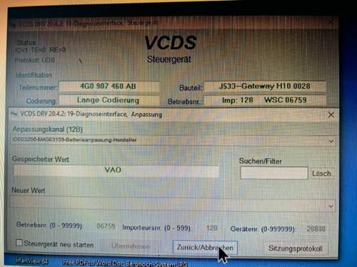

Hallo Leute,
benötige dringend Hilfe und zwar habe ich meine Batterie ausgetauscht. Nun möchte ich mit VCDS die Batterie anlernen kann aber die STG 61 Batterieregelung nicht öffnen weil das mein A6 gar nicht hat (Fehler Steuergerät antwortet nicht). Wie kann ich jetzt die Batterie anlernen?
Audi A6 4G Limo 2011 BJ.
Lg
A6 4G ist A6 4F?
@ogbass54 schrieb am 25. Oktober 2021 um 10:03:07 Uhr:
Hallo Leute,
Richtig. Beim 4G läuft das bereits übers Gateway (also Stg 19) => Batterie anpassung oder so ähnlich heißt der Kanal dort.
STG 19
Batterieanpassung
Genau im Stg 19 auf Anpassung gehen und dann im Suchfeld Batterie eingeben. Dann musst du 3 Kanäle bearbeiten, Hersteller, Größe (Ah) und die Serienummer.
Im 4F Facelift, ab Herbst 2008, wurde der BEM-Code auch schon im Diagnoseinterface eingegeben. Nur das mit den 3 Kanälen ist beim 4G neu.
Ashampoo-snap-2017-10-29-13h41m16s-001-vcds-pci-17-8-0-19-diagnoseinterface-steuergeraet-4f0-907-468-clb
