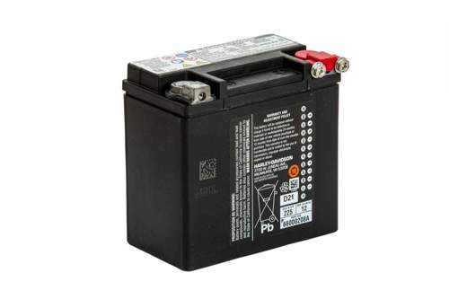

Handelt es sich bei Dir um eine originale HD-Batterie oder um ein Zubehör-Produkt?
Ja, ich will sie in mehreren Stufen prüfen. Direkt nachdem Laden und die nächsten Tage, sowie die Anlassspannung.
Wie ich geschrieben habe, wurde die Batterie vor 2,5 Jahren vom Vorbesitzer beim Harley Händler neu eingebaut. Rechnung habe ich noch. Steht aber nicht explizit drauf, ob es eine Originale ist. Der Vorbesitzer damals 209,- Euro bezahlt.
Wenn es ein OEM-Akku ist, dann sieht der Aufkleber so (wie am Bild im) aus.
Dieser stammt aus 2020 und der zweite aus 2021 (wie man am G20 und am D21 erkennen kann).😉
Zum anderen sollte ein HD-Zeichen eingeprägt sein.
Hd-oem-akku
Hd-oem-akku
Hi, in dem eingebautem Zustand kann man nichts erkennen.
Oben ist ein Aufkleber in Englisch und die Batterie Bezeichnung YTX 20L BS
@fxstshd schrieb am 12. November 2022 um 11:42:34 Uhr:
Dann ist es "KEIN" OEM Akku!🙂
