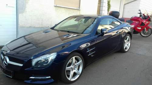

Guten Morgen, sehr schöner SL.Haben sie hinten und vorne spurplatten drauf. Ich nämlich das gleiche Auto mit den Felgen, da stehen die Räder doch weiter drin.Gruß

Frohes Neues 2021 erstmal.
Danke fürs Lob ... was du alles siehst...
Hab ihn so gekauft mit Eintragung.
Gruß Uwe/vipwine
