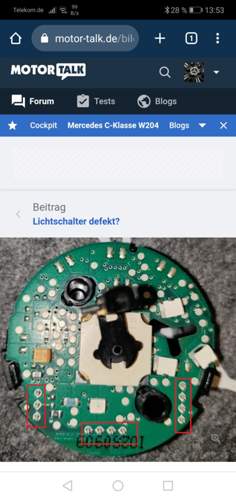

Danke für deine wertvollen Tipps. Gibt es dafür ein Tutorial?
Kann ich nicht sagen. Wenn man den Schalter zerlegt, sieht man die durch die Platine gesteckten Komtakte, die nicht verlötet sind.
Beispielbild anbei.

@CGIDRIVER schrieb am 26. September 2023 um 10:15:09 Uhr:
Beispielbild anbei.

Das am Schalter wurde halt billig gemacht. Das funktioniert auch auf Zeit, zumal der Schalter ja keine hohen Ströme schaltet
@wolfgangpauss schrieb am 27. September 2023 um 08:11:12 Uhr:
Das nennt sich Press-Fit, und ist eine Methode um Stecker ohne löten einzubauen.
Gerade bei Doppelseitig bestückten SMD-Platinen spart man sich damit das selektive Löten von THT Bauteilen.
Das spart Kosten, ich würde es aber nicht billig nennen.
Ich sehe auch viel mehr ein Problem daran dass der Schalter selten bewegt wird, und die Stellung des Schalters über einen Schleifkontakt abgenommen wird.
Da sind anscheinend keine Schleifkontakte verbaut.
Ab hier: https://www.motor-talk.de/.../lichtschalter-defekt-t4482084.html?... ein relativ neuer interessante Teil eines älteren Threads mit einem Video der Zerlegung bzw. der Problembeseitigung bei den Lichtschaltern.
Zufällig mit dem Foto das hier auch schon eingestellt wurde. 😁
@Allestester schrieb am 27. September 2023 um 10:39:07 Uhr:
@torty666 schrieb am 27. September 2023 um 09:58:53:
Sagen wir mal so, man sieht sie nicht.
Der beige Kasten in der Mitte mit dem schwarzen Hebel.
Wenn man den Schalter so weit zerlegt hat wie auf dem Foto, kann man den schwarzen Hebel beliebig drehen. Ohne Anschlag. Ich vermute da drinnen eine Widerstandsschleifbahn. Draht wird es nicht sein, man spürt keine Rasterung.
Mein Schalter hat irgendwann gesponnen, ich hab ich dann zerlegt, aber nichts auffälliges gefunden. Ich hab den Hebel dann ein paar mal gedreht, und alles wieder verbaut.
Danach hat alles wieder funktioniert.
Als es bei meinem Eltern anfing zu spinnen, hab ich mir den Ausbau gespart, und einfach den ein paar mal Schalter zügig von Anschlag zu Anschlag bewegt. Auch da war danach Ruhe.
