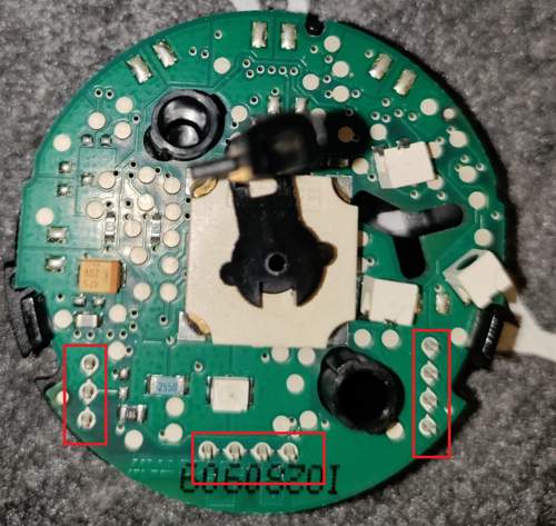

Habe heute bemerkt, das während der Fahrt, bei eingeschaltetem Licht die kleine Lampe
im Lichtschalter und die Anzeige im Tacho aus und an geht. Bin dann hinter einem anderen Fahrzeug hergefahren und habe gesehen das die komplette Beleuchtung aus und an geht.

Das das Problem auch. Ich hab den Schalter ausgebaut und vorsichtig zerlegt. Da ist leider nicht viel mit Kontakten.
Alles reine Elektronik, außer in der Mitte ist ein Bauteil,das aussieht wie ein geschlossener Poti.Ich habe es mit Kontaktspray eingesprüht und wieder eingebaut. Bis jetzt okay........hoffe das das so bleibt
In dem Schalter gibt es keine Kontakte. Durch die Drehbewegung werden Lichtschranken unterbrochen (Leihenhaft formuliert).
Ausbauen, zerlegen und die schwarzen Fotosensoren mit Wattestäbchen und/oder Luft reinigen und alles ist wieder gut.

Mich hatte es auch vor längerer Zeit erwischt, dass der Lichtschalter nicht mehr so wollte, sie er sollte.
Meine Lösung war, dass ich im Menü bei den Einstellungen immer "Licht an" eingestellt hatte, somit bin ich also immer mit Licht gefahren, was ja an sich nicht schlimm ist.
Ich habe dann bei den "Autodoktoren" die perfekte Reperaturanleitung gefunden.
Hier der Link -> Ab Minute 13:00 wird es interessant
Ich habe es letzte Woche umgehend ausprobiert und siehe da: es funktioniert einwandfrei.
Ich hoffe, dass der Beitrag für viele Hilfreich ist.
PS: Im Bild habe ich die nachgelöteten Kontakte rot umrandet.
MfG
Lichtschalter Lötpunkte

Schönes Thema.Jetzt versuche ich mich an dem Nachlöten...ansonsten wird neu gekauft werden müssen.Neuer Lichtschalter, Made in China, kostet momentan 61 Euro inkl.Versand.Unsere Youngtimer überleben problemlos dank billigem Chinaimport bei ansonsten teuren Orginal Ersatzteilen.

Das Nachlöten hat leider nichts gebracht. Ein Elektroniker hätte es vielleicht repariert.
