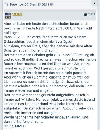

Oder der Lichtschalter ist defekt, und es brennt gelegentlich das Licht, weil der Schalter spinnt. Auch ein bekanntes MB Problem.

Echt? Das wusste ich nicht aber macht bisschen Sinn weil manchmal sogar das automatische Abblendlicht spinnt, geht während der Fahrt am hellichsten Tag an und aus deswegen drehe ich es auf O....

Hier noch einer der Probleme mit dem Lichtschalter hat, davon abgesehen ist meine Batterie alt, hat nur noch 589A bei messungen statt 780A wie auf der Arbeit
Lichtschalter problem
Da gibt es verschiedene Lichtschalter. Baujahrabhängig, Ausstattungsabhängig.
Ausgebaut ist der in 2 Minuten.
Geib mal hier in die Suche Lichtschalter defekt ein, da wirst du fündig.
