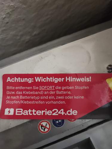

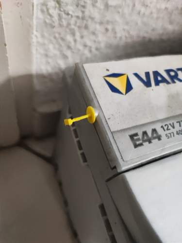

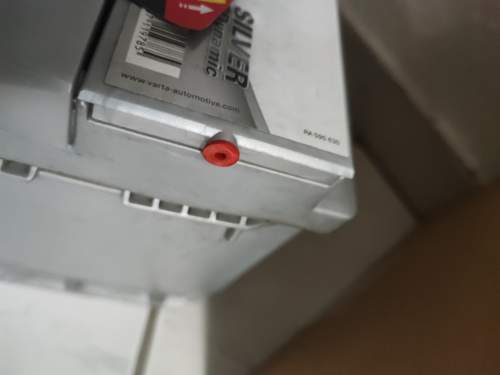

Schlauch ist für Gas Entlüftung.
@DrPT schrieb am 24. September 2023 um 21:04:38 Uhr:
Achso ok danke
Er meinte den Sensor, nicht der Schlauch. Machst du denn nicht ab >kann< es dir beim anschließen die Elektronik zerstören.

Habe die alte Batterie zuhause aufgeladen, die zeigt 14,7v sind das nicht gute Werte? Mir kommts vor als ob auch unter anderem der Lichtschalter (wenn man ihn auf 0 stellt spinnt er oder er ist defekt) schuld war das ich kein Saft hatte da ich dienstag nachmittag Lichtschalter auf 0 gedreht habe
Man soll beide entfernen? Bei der alten war am linken ein Schlauch aber rechte war dieses rote stopfen. Bei der neuen habe ich nur die linke abgemacht wegen dem Schlauch. Sollte ich beide Seiten?
