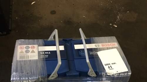

Meine originale AGM hat offenbar keine 4 Jahre gehalten. Nach dem Kauf des Autos habe ich eher zufällig bemerkt, dass eine nicht-AGM drin ist. Bosch S4 mit 80Ah.
Bei Umbauten war sie auch schon öfter abgeklemmt, freilich ohne irgendwelches Anlernen später.

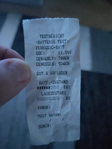

Wollte kein neues Thread öffnen. In 3 Wochen zum 2. Mal entladen. Ende August und heute morgen. Musste ADAC anrufen der hatte es eilig und hat die Batterie nicht geprüft.
Bei ATU hatte ich sie geprüft. Aber die Lichter waren an, deswegen 68%... Ohne Lichtschalter An war der Batterie Zustand auf 90%
Soll ich mir eine neue Batterie zulegen oder liegt das Problem woanders?

Wie soll ich Voll laden? Hab keine Geräte oder Möglichkeit außer rumfahren. Habe lange Arbeitsweg (76km) aber die Woche fährt ein anderer, ich muss nur zu ihm fahren 15km hin und 15km zurück.
Hatte gestern den Lichtschalter auf off gedreht statt auf automatisch wie immer. Hab mal hier im forum gelesen das es was zu tun hat bei manchen.
Auf dem Prüfbericht sieht man aber 11.59V und das auch weil ich heute 150km gefahren bin (hin und zurück)
Ich glaub ich werd heute noch eine Batterie bestellen, die gleiche varta e44 silver dynamic
