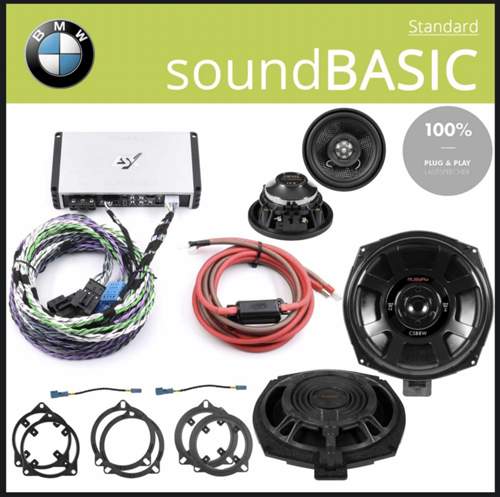

Habe für meine Frau einen 2019er msport lci gekauft, leider nur mit Basis hifi...
Die standardanlage in ihrem Golf v 4motion klang besser sagt sie, was ziemlich enttäuschend ist...
Will jetzt nicht 1000 Euro für ein Upgrade ausgeben, deshalb hab ich mich jetzt in einigen Foren kundig gemacht...
Viele sprechen von einem einfachen Upgrade der Lautsprecher und subs...
Besonders empfohlen wir ein hinzufügen von hochtönern...
Um jedoch nicht einen Haufen Geld in neue Rahmen für die türen zu investieren dachte ich an Lautsprecher mit integrierten hochtönern...
Ein set gibt es das ich interessant finde
https://www.carhifi-store-buende.de/...komplettsystem-soundbasic-sa676
Hier werden die Kabel vom untersitzsub nach hinten zum Verstärker geführt, der Verstärker noch an die Batterie geklemmt und ich habe...
Einen Verstärker
Neue bessere subs
Lautsprecher mit hochtönern in den Türen...
Und die Kabel müssen nur von unter den Sitzen in den Kofferraum..
Was meint ihr dazu?

Der Austausch der Lautsprecher und das anbringen der tweeter brachte meiner Meinung nach mehr als alles andere...
Man merkt richtig dass jetzt hinten irgendwie nichts los ist, im Gegensatz zu vorne...
Dort ist der Klang jetzt wirklich geil....
Das mit der Decke stimmt, aber das war vor dem Austausch so...
Jetzt finde ich es wirklich gut...
Was könnte man als nächstes machen...
Natürlich Lautsprecher hinten wechsel zu einem koaxial System...
Lautsprecher unter den Sitzen wechseln...
Aber wie gesagt ich bin mal zufrieden die Verbesserung ist enorm

Mit 215 Euro und 2h arbeit konnte ich daraus was machen das ich jetzt als ok bezeichne...
Es ist nicht überragend aber ok...
Habe selbst 860 Watt im 5er..
Aber der Lautsprechertausch im x1 machte aus scheisse... Etwas das ok ist...
Um 215 Euro...
Meine Frau sagte immer der Sound im 5er golf war besser...
Jetzt ist er im x1 besser, um 215 Euro...
Jeder kann sich nen dsp usw kaufen wenn ihn das glücklich macht...
Ich wollte nur erzählen dass es mit 215 Euro schon vorwärts geht.... Die tweeter bringen was...

Moinsen, habe mir ein schnuckes 220i Cabrio geschnappt, welches u.a. dank Luxury Line ganz ordentlich ausgestattet ist. Fehlen tut ausgerechnet jegliches Hifi-System. Naja, war (wortwörtlich) ein Frauenauto... wie es klingt, erlebe ich morgen.
Das Komplettsystem Basic vom Bünde Hifi-Store ist bisher mein Plug n' Play Favorit, scheint das einzige Set unter 1000€ zu sein, welches relativ vernünftige Komponenten hat und fertig vorverkabelt kommt (mir wichtig). Wobei es mich wundert, dass immer noch der QM 400.4 Verstärker verwendet wird, wo es inzwischen den 500.4 Nachfolger gibt. Und dann hat jemand hier noch angesprochen, dass gerade die Subs eigentlich mehr Reserven hätte (180W statt 115W RMS).
Jetzt bin ich am überlegen, vielleicht doch Einzeln vorzugehen. Erstmal mit den Türen anfangen, wobei ich hier gerne bei der "einfachen" Variante mit dem Musway CSB42X bleiben möchte - das erspart den Stress mit den Spiegeldreiecken, ich hätte dann halt "nur" 2-in-1 Coax. Aber sollte trotzdem (deutlich) besser sein als die Serie, oder?
Bei den Woofern dann die CSB8W, sofern es mit der Aussparung der alten 16cm Werkströten keine Probleme gibt. Denn die neuen sind ja 20cm.
Bleibt noch die Endstufe, und spätestens hier kommt das Thema der Vorverkabelung auf. Einzeln gibt es den ESX QM400.4 für um die 250€, aber der Bünde Store veranschlagt für seine baugleiche Variante "AmpBasic" heftige 390€. Das finde ich für die Vorverkabelung und 1x DSP einstellen eine zu große Differenz. Aber selber rumlöten will ich auch nicht.
Gibt es Eurerseits noch Tipps oder Erfahrungen? Wenn ich das BasicSet für <900€ bekommen kann, schlage ich vermutlich zu. Dann weiß ich wenigstens, dass es am Ende funktioniert. Aber wenn ich es durch Einzelkomponenten entweder günstiger oder idealer abgestimmt schaffe, wäre das umso besser. Danke Euch 🙂
P.S. Habe keine zu hohen Ansprüche... das in meinen Z4 E85 verbaute mittlere Hifi war für meine Zwecke (House, Techno) noch befriedigend. Bei geschlossenem Verdeck ganz gut, offen solala. Wenn ich jenes Niveau um 20-30% überbieten kann, wäre ich bereits sehr zufrieden!
