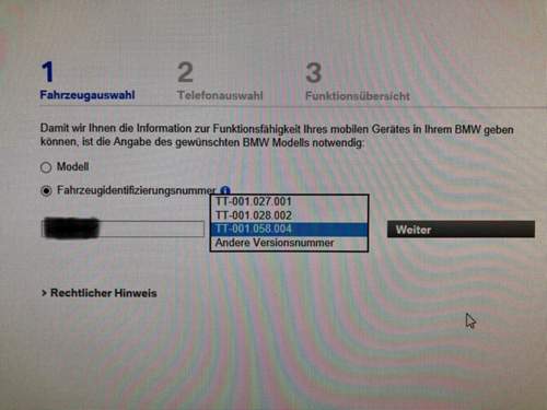

Mal eine dumme Frage. Unter bmw.DE/Update kann ich seit kurzem nur noch eine Kompatibilitätsprüfung mit der VIN machen. Eine evtl. neue Software kann ich dort gar nicht mehr suchen. Bin ich blind oder ist das bei Euch auch so?
Bei mir klappt es noch... Baujahr 11/2017
Das ist ja die Kompabilitätsprüfng, bei der einem dann die möglichen Telefone angezeigt werden. Die sehe ich auch noch. Geht bei mir (BJ 06.16) sogar bis iPhone 6:-).
Die Möglichkeit, abzufragen, ob es eine neue TV bzw. MV Software gibt, fehlt aber bei mir.
Stimmt, zu schnell geantwortet.
Habe gerade bmw.com/Update probiert (.com statt .de) und dort steht ich bin auf die aktuelle Zustand. Läuft das vielleicht over-the-air?
Bei meinem alten von 2016 gibt‘s da kein OTA. Schaut aber bei Dir so aus.
Ich schau es mir mal an. Danke für den Tipp. Es könnte die Unzuverlässigkeit erklären.

Also leider steht auf die .com Seite dass meine Software aktuell ist. Was ich aber mittlerweile feststellen konnte ist das die Verbindung einfach sehr lange dauert. Wenn ich ca. 5 Minuten warte und erst dann versuche einen App über iDrive zu starten (z. B. Spotify), dann geht es relativ problemlos. Wenn ich es zu früh mache dann gibt es nur Probleme (Aussetzer, App startet nicht etc. ). Ich werde einfach immer wieder zwischen Car Play und iDrive wechseln und schauen ob ich sonst einen Muster erkennen kann. Das IDrive gefällt mir nach wie vor besser als Car Play.
