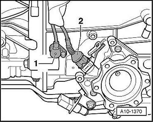

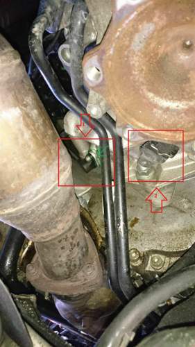

Falls es nicht besser wird, Wechsel den Drehzahlsensor am Schwungrad. Wenn der kein Signal liefert wird nicht eingespritzt und nicht gezündet.
Der wird bei defekt auch nicht von der Diagnose erfasst
Es ist ein lumpiger Induktivgeber
War bei meinem so, erst paarmal dann auf einmal sprang er gar nicht mehr an.
@Blauers6c5 schrieb am 5. November 2018 um 17:44:32 Uhr:
Falls es nicht besser wird, Wechsel den Drehzahlsensor am Schwungrad. Wenn der kein Signal liefert wird nicht eingespritzt und nicht gezündet.Der wird bei defekt auch nicht von der Diagnose erfasst
Es ist ein lumpiger InduktivgeberWar bei meinem so, erst paarmal dann auf einmal sprang er gar nicht mehr an.
Na super , Noch so ein Ding. Da bei mir nichts von der Diagnose erfasst wird kann es der
vielleicht auch sein.
Kannst Du mir verraten wo der Sitz und wie genau der Geber heißt ? Audi Nummer evtl. zur Hand ?
Danke
