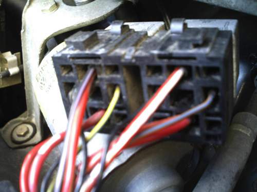

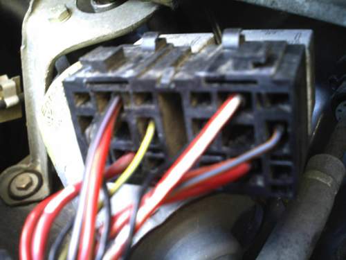

So: der Polo hat tatsächlich 2 Benzinpumpen? Habe die Rücksitzbank vor geklappt und den einen Deckel abgeschraubt unter dem die Pumpe mit einem Stecker obendrauf sitzt. Wenn ich den Stecker abziehe, dann geht die Pumpe aus aber das Relais summt weiter. Liegt es doch am Relais? Bzw an fehlenden Masse am Relais? Kann es sein das die Masse vom Steuerteil durch das am Massepunkt angeschraubte Steuerteilgehäuse kommt? Weil das Steuerteil ist nicht angeschraubt und fliegt lose rum, also kann es doch sein das es keine Masse bekommt oder?
Paar Bilder im Anhang

Das Kraftstoffpumpenrelais ist doch normal n ganz normales Relais mit 40A max... das was du da hast ist schon wieder was spezielles. Hab jetzt kein 2er Polo zur hand aber ich glaube auch bei dem sollte das anders aussehen. Das relais gehört entweder ans Steuergerät oder über den Sicherungskasten... neben dem relais für die Ansaugrohrbeheizung musste mal schauen wo der relaishalter sitzt.
daß das Steuergerät keine Masse bekommt (kann sein) glaub ich nicht, die wird mit im Kabelbaum sein. Ich hab jedenfalls beim Polo schon 2. Stger einfach auf`s "eingebaute" gelegt /angeklemmt zum Testen, ohne die ein-/ ausbauerei und es hat gefunzt( bein Alfa GTV 2,5 - 6 bin ich mal verrückt geworden, da hatte der "Zerleger" das Massekabel geschickt hinter Schläuchen versteckt, gehörte an re. ZK.
Motor startete brav, ging aber sofort aus wenn der Z-Schlüssel in "Bertr.-Stellung" zurück.) Gib doch dem Stger einfach Masse mit `nem Überspielkabel, denne weißt es.

Ich bin bald echt am verzweifeln... und weiß nicht was ich noch machen soll. Werde unter das Auto schauen, vielleicht wurde da was falsch verkabelt..
Die Pumpe geht ja bei Zündung an normalerweise nur kurz an und das wieder aus. Welches teil sorgt dafür das die pumpe nach ca 3sek wieder aus geht??
Habe heute aber mit dem Verkäufer telefoniert und er hat gesagt, dass das anfing seit dem der Polo in der Werkstatt war und da was an der Elektrik geschraubt wurde. Nur genaueres konnte er mir leider nicht sagen. Soll ich ein anderes Steuerteil vom schrott holen und ausprobieren?
Ich danke sehr für eure Antworten und brauche noch mehr 😁
@perchlor: Danke 🙂 ja die bussys gabs schon^^ ne die Kappen habe ich nicht und ne da kommen keine 13´´ Baumarkt Radkappen dran 🙂 werde bei Ebay die originale bestellen oder so. Habe für meine original E30 BMW Radkappen schon 40,-€ bezahlt (gebraucht und gesucht) sind die Polokappen auch so teuer?
ALSO, drunter krabbeln brauchst Du nicht (weil unlogisch ! ) an der Pumpe ist nur + & -, und + kommt nu mal von vorn, ob vom Relaise ist natürlich `ne Frage !!!
Steuerger. schließ ich mal zu 99,9% aus, entbehrt für mich jeder Logik.
Wenn an der Kabelei rumgemurkst wurde nützt Dir natürlich ein neues Relaise im alten Kabelsalat auch nix.
EVTL war das alte Relaise def. und es wurde einfach pumpen + auf Zünd.+ geklemmt!
Damit läuft ja auch (erstmal) Alles. (und macht "Deinen" jetzigen Relaisewechsel witzlos / erfolglos)
Viel Spaß beim Schaltplan, ich drück Dir die Daumen !
Okay also ich war heut wieder halben Tag dran.. Kann einer bitte bitte an seinem Relais-stecker schauen: an welcher Klemme welche Kabelfarbe dran ist?? Dann könnte ich evt die Verkabelung wieder auf Original zustand bringen!
