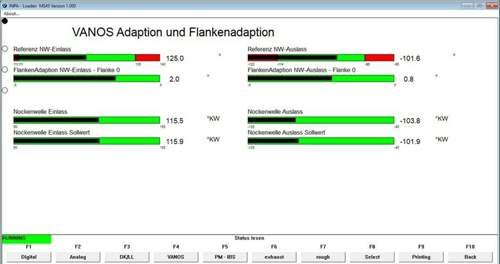

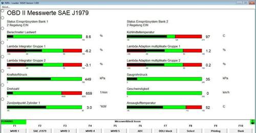

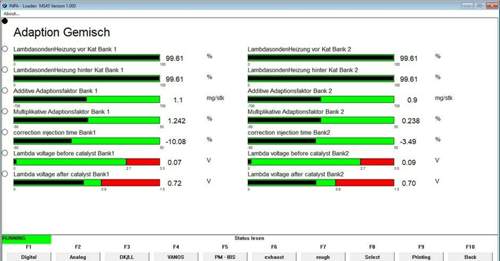

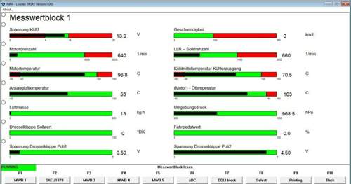

Habe paar Bilder gemacht. Nur im Stand und hab bisschen Gas gegeben. Hoffe das hilft.
Bild-1
Bild-2
Bild-3
