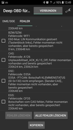

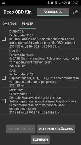

CAS: unplausibles Signal Motorsteuerung.
BMW 5er E60
Was kann dieser Fehler sein und was kann ich am besten machen?Bitte ausführliche Erklärung danke.
CAS:
unplausibilitaet_ack_kl15_off
Gruß Dirk
22 Antworten

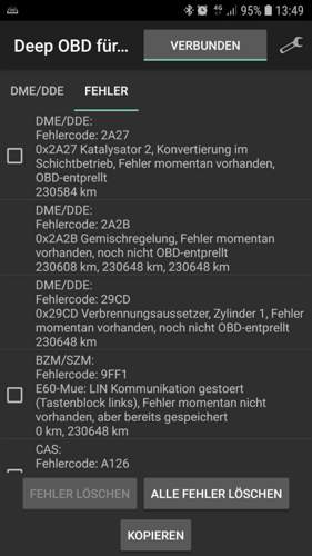

Mal mit Rhingold ausgelesen CAS: unplausibles Signal Motorsteuerung.
Kann mir einer was dazu sagen?
Bilder kann ich warum auch immer gerade nicht hochladen.
Gruß Dirk

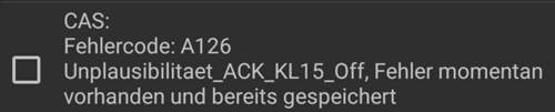

Das cas, car access, bekommt kein Einschalt Signal. Kl. 15 ist geschaltetes Plus. Kommt vom kl.15 Relais oder der jbe
Ich finde kein Relais also wird es dann die komplette Einheit sein also JBE da es dort integriert ist richtig? Also neues Steuergerät CAS kaufen?
Ach so unterm oder hinter dem Handschufach sind nur Sicherungen und 2 Steuergeräte welche weiß ich nicht sind keine Relais.
Gruß Dirk
Es steht fa da, dass das cas KEIN Signal von der DME bekommt.
Somit ist CAS ok.
Du muust die Ursache finden, warum das Signal von DME nicht kommt.

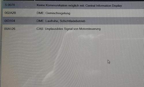

Naja, ich wäre mit der Maus gleich auf die Meldung "CAS unplausibles Signal DME" gegangen und hätte Analyse gemacht, welches Signal fehlt.
Man kann sich ja in Rheingold durchklicken.
Ich meine, als erstes müssen die Fehler der der DME weg, dann sendet die DME auch wieder richtig an CAS.

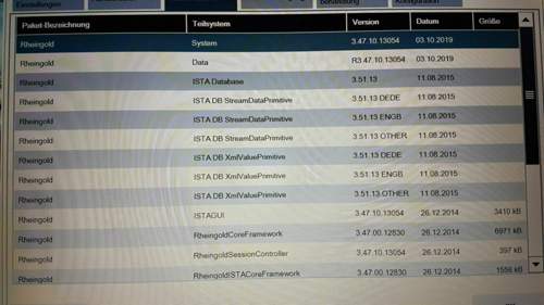

Ich habe die Version 3.47.10.13054 geht das mit dieser?
Werde ich dann morgen mal ausprobieren wie du geschrieben hast.

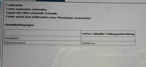

@X6fahrer schrieb am 3. Oktober 2019 um 21:38:24 Uhr:
Wenn ich das so mache bekomme ich nur Details wie auf dem Bild zu sehen ist.
Gruß Dirk

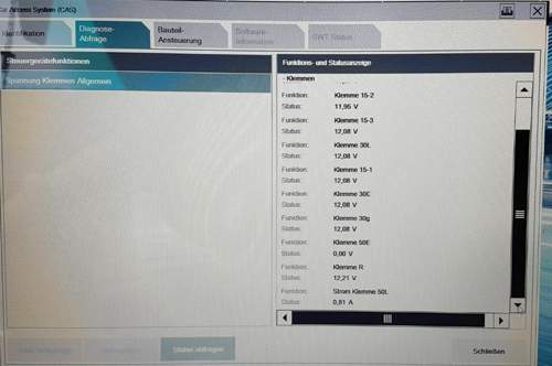

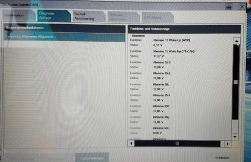

Ich habe das jetzt mal alles gemacht aber daraus schlau werde ich nicht ich sehe nichts was nicht richtig oder falsch sein soll.
Habe ebend nicht soviel Ahnung davon da ist auch nichts was mir sagt das Signal ist falsch oder sowas.
Ich habe mal ein Bild von den Klemmen gemacht alles im nicht gestarteten Motor nur zündung an.
Gruß Dirk
Die Spannungen der Klemmen passen soweit. Du hast doch den Fehler Code, dass cas eine Meldung von dme fehlt. Das musst du doch weiter verfolgen. Du musst die Fehler Codes analysieren. Was der dme fehlt.
