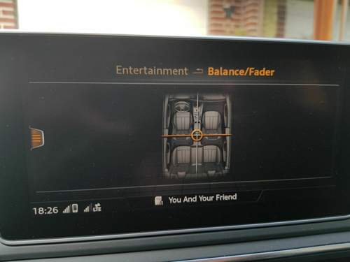

Achja alle anderen Effekte sind komplett deaktiviert wie man es eh halten soll wenn man auf Musikqualität steht.
Also kein 3D, Fokus auf alle und den Fader/Balance genau in der Mitte.

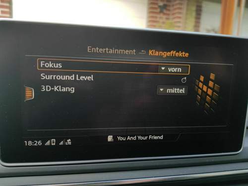

Jetzt habe ich mir auch noch mal richtig Zeit genommen, kann doch alles nicht sein. So unterschiedliche Meinungen. Ich war ja massiv enttäuscht.
Grund war der Tipp mit "Vorne" anstatt "Alle". Ich hatte das bislang immer nur kurz mal probiert und verworfen. Das war wohl ein Fehler! "Vorne" ist definitv jetzt meine Empfehlung, es nimmt deutlich schärfe aus dem Klang und wird angenehmer fürs Ohr. Meine Settings anbei in den Bildern.
Und noch was. Vergleichen bringt eigentlich nur was, wenn alle die selbe Quelle und Song nutzen, habe extra noch mal einiges von meinen FLAC Rips genutzt. Das System ist fürchterlich empfindlich und unterschiedlich je nach Quellqualität. Von Radio (FFM oder lausigem DAB aufgrund miserabler Bitraten) oder komprimiertem Streaming-Müll spreche ich da gar nicht erst.
Mein Tipp ist hier Yello mit dem Album Touch. Für mich eine Klangreferenz. Sicher aber auch für einige etwas anstregend zu hören, nicht ganz Mainstream würde ich sagen... ;-)
Mit dem neuen Setting kann ich jetzt erst mal leben. Danke echt noch mal für den Tipp mit "Vorne" hier!
