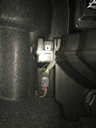

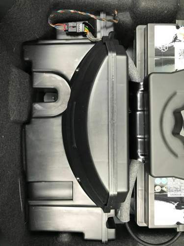

Habe ein 2017er Sportsback seit knapp 5 Monaten und war auch extrem enttäuscht von dem Sound.
Vor allem weil ich vorher den 2016er A4 hatte mit der gleichen Anlage und der Sound, vor allem der Bass eigentlich sehr gut waren.
Ich bin mir unschlüssig ob hier Audi bzw. B&O einen riesen Fehler eingebaut hat oder ob das nur bei mir so ist, aber das System war definitiv falsch angeschlossen bzw. falsch konfiguriert.

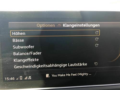

Ganz einfach nachzustellen…
Symptom
Höhenregler 50%
Bass 50%
Subwoofer 0%
Jetzt hat man auf dem Fahrersitz einen relativ ausgeglichenen Sound, Bass ist normal, macht man zu laut fangen die Türen an zu scheppern.
Dreht man jetzt langsam den Subwoofer Regler auf passierte folgendes:
0 – 50% der Bass vorne wird weniger
50 – 100% aus dem Kofferraum kommt ein matschiges Bass wummern.
Bewegt man jetzt aber seinen Kopf Richtung Lenkrad dann wird der Bass immer stärker, mit dem Kinn auf der Hupe hört es sich gar nicht so schlecht an.
Das ist ein klassischer Fall von Auslöschung, die Bass Frequenzen bzw. Schallwellen schlagen in exakt entgegengesetzter Ausrichtung wie der Subwoofer auf Kopfposition aufeinander.
Das gehört zum kleinen 1x1 der Hifigeschichte dass man genau sowas verhindern muss.
Jedes 50€ Nachrüstradio hat dafür eine Option den Subwoofer um 180° zu drehen und somit die Schallwellen passend auszurichten.
Eine 180° Drehung der Schallwellen kann entweder durch eine Einstellung in der Software gelöst werden oder aber die simple und einfache Lösung, dass man die Lautsprecher Kabel umdreht.
Also + und – auf den jeweiligen anderen Platz stecken.
Damit wird die Schwallwelle um exakt 180° verlagert und es kommt somit zu keiner Auslöschung mehr.
Also heute mal das Werkzeug geschnappt, den zierlichen Subwoofer ausgebaut und die Pole umgelötet...
Ich hatte zugegebener Maßen nicht mit viel Unterschied gerechnet aber der Unterschied ist einfach der Wahnsinn!
Plötzlich hat man einen absolut präzisen und kräftigen Bass und kann vor allem eben den Bass in den Türen und den Sub kombinieren.
Hatte vorher immer den Subwoofer auf 0% laufen.
Bleibt das Türen rappeln welches einfach auf den Leichtbau zurückzuführen ist… rappeln der Verkleidung kann man eben nur mit Gewicht entgegenkommen, da wird natürlich immer mehr gespart.
Das meiste von den störenden Geräuschen in den Vordertüren kommt aber aus dem Ablagefach Richtung Heck raus… hier hilft es einfach Gewicht in das Fach zu packen.
Also z.B. kleine Sand oder Bleisäckchen.
Zusätzlich dazu kann man dann noch die Bässe zurück drehen und lieber den Sub etwas mehr aufdrehen.
Habe aktuell 55% Höhen, 40% Bass und Sub zwischen 40-80% je nach Musikrichtung.
Der Unterschied ist wirklich der Wahnsinn im Gegensatz zu vorher mit der Auslöschung.
Kann jemand die gleichen Symptome nachvollziehen oder war mein Sub einfach ein Montagsgerät und falsch verkabelt?
Sollte jemand noch das exakt gleiche Problem haben, dann lieber einfach Hand anlegen und die 30min investieren statt zu meckern. 😉
Sollte das wirklich so Standard sein und alle haben das, dann hat Audi und B&O echt keine Ahnung von Hifi…
Ich befürchte dann dass die eventuell einfach den gleichen Verstärker mit den gleichen Einmessungen vom A4 verbaut haben und nicht das abgeflachte Heck mit einberechnet haben.
Die leichte Änderung in der Karosserie reicht schon aus damit die Schallwellen ein paar ms länger oder kürzer brauchen und somit eine Auslöschung entsteht.
Kann das Problem jemand bestätigen und es exakt so nachstellen?
Achja alle anderen Effekte sind komplett deaktiviert wie man es eh halten soll wenn man auf Musikqualität steht.
Also kein 3D, Fokus auf alle und den Fader/Balance genau in der Mitte.
Achja der Subwoofer hat 2 Treiber/Spulen, also 4 Kabel, es müssen natürlich beide gedreht werden!
Fazit: 30min Aufwand, 0€ investiert und den Klang um gefühlt 300% verbessert.
PS: Wer das rappeln in den Türen ganz eliminieren will der muss die Verkleidung öffnen und da mal einen kräftigen Anstrich Alubutyl drauf kleben, so wie man das früher gemacht hat wenn man seinen 3er Golf mit einer fetten Anlage ausgestattet hat. 😉
Ist aber bei Autos der Preisklasse nicht unbedingt stand der Dinge, daher den nicht ganz so effizienten Weg aber eben ohne Änderungen am Auto vorzunehmen mit dem Gewicht in den Türen.
Rein akustisch betrachtet ist dieses riesen leere Fach in den Türen eh der Supergau.
PS2: Dass Audi für 1000€ Aufpreis so etwas an den Kunden raus gibt ist ohne jegliche Diskussion einfach nur eine Frechheit.

The impedance of the B&O Sub with 2 x 8 Ohm is a little bit strange. What do you think about to use the B&O power amplifier with an 10" 4 Ohm Single-Sub?
@DVE schrieb am 5. Februar 2021 um 23:45:31 Uhr:
Works perfectly. I ran a Kicker CompC10 4 ohm DVC for almost a year before I added my amp. B&O amp doesn't heat up. No distortion.
Thanks for your feedback.

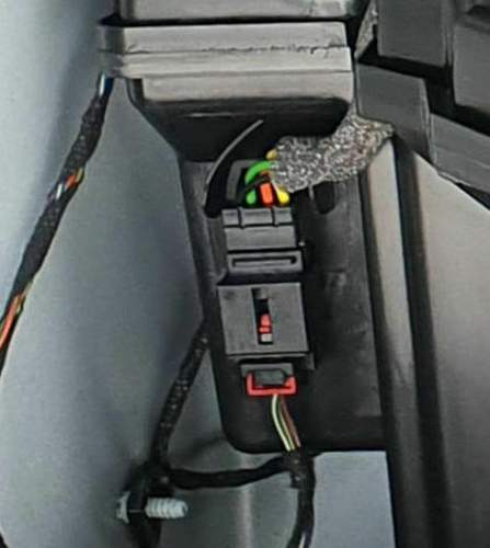

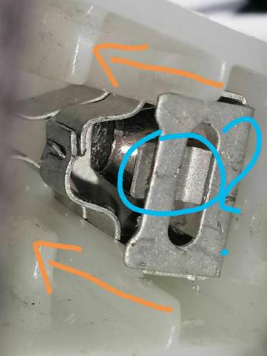

Can you tell me the right connection from original B&O plug to the SingleSub? There are 4 lines (black & green) and (yellow & red) - see picture.
How I have to connect this lines with +/- from the SingleSub? As side note I am going to run this SingleSub.
Did you have with your CompC10 any kind of switch on or switch off noises? Did you disabled the electric check of the loudspeaker in the control modul 5F?
Plug

I have the polarity info in the upgrade guide if you need to refer to it again:
Audi amp side subwoofer wiring Coil A Brown/Green + Red/Green -, Coil B Brown/Purple + Blue/Yellow -
The inner pair is one coil and the outer pair is the other coil. I connected each output to one coil of the Kicker DVC woofer. I didn't need to add anything to fix the sub presence test since it passed the test (any load below 50 ohms will pass the test). When I added the amplifier later, I needed to add some power resistors to each output to prevent the B&O amp from shutting down.
The JL10w1v3 is designed for sealed box only and will perform very poorly in free air installation. If you plan to use a sub box, you are going to need an amplifier also. I would not use a single coil replacement without external amplification as you will need all the power you can get from the factory amp.
