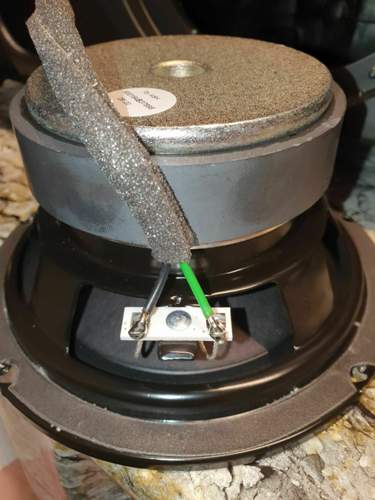

Ich bin mir unschlüssig ob hier Audi bzw. B&O einen riesen Fehler eingebaut hat oder ob das nur bei mir so ist, aber das System war definitiv falsch angeschlossen bzw. falsch konfiguriert.
Ganz einfach nachzustellen…
Symptom
Höhenregler 50%
Bass 50%
Subwoofer 0%
Jetzt hat man auf dem Fahrersitz einen relativ ausgeglichenen Sound, Bass ist normal, macht man zu laut fangen die Türen an zu scheppern.
Dreht man jetzt langsam den Subwoofer Regler auf passierte folgendes:
0 – 50% der Bass vorne wird weniger
50 – 100% aus dem Kofferraum kommt ein matschiges Bass wummern.
Bewegt man jetzt aber seinen Kopf Richtung Lenkrad dann wird der Bass immer stärker, mit dem Kinn auf der Hupe hört es sich gar nicht so schlecht an.
Das ist ein klassischer Fall von Auslöschung, die Bass Frequenzen bzw. Schallwellen schlagen in exakt entgegengesetzter Ausrichtung wie der Subwoofer auf Kopfposition aufeinander.
Das gehört zum kleinen 1x1 der Hifigeschichte dass man genau sowas verhindern muss.
Jedes 50€ Nachrüstradio hat dafür eine Option den Subwoofer um 180° zu drehen und somit die Schallwellen passend auszurichten.
Eine 180° Drehung der Schallwellen kann entweder durch eine Einstellung in der Software gelöst werden oder aber die simple und einfache Lösung, dass man die Lautsprecher Kabel umdreht.
Also + und – auf den jeweiligen anderen Platz stecken.
Damit wird die Schwallwelle um exakt 180° verlagert und es kommt somit zu keiner Auslöschung mehr.
Also heute mal das Werkzeug geschnappt, den zierlichen Subwoofer ausgebaut und die Pole umgelötet...

Achja der Subwoofer hat 2 Treiber/Spulen, also 4 Kabel, es müssen natürlich beide gedreht werden!
Fazit: 30min Aufwand, 0€ investiert und den Klang um gefühlt 300% verbessert.

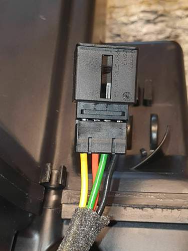

Sagt Mal bringt das Umpolen des Subwoofer in der Limo auch was wie beim A4 B9 Limo?
Gibt es ebenfalls im Hidden Menü den InputGainOffset wie noch im B8?
@Twinni schrieb am 10. September 2020 um 11:10:47 Uhr:
Ich habe jetzt noch drei Adapter zum Umpolen abzugeben. Falls jemand noch Bedarf hat...
Hallo @Twinni,
Hast Du noch einen Adapter übrig?
Nein, ich habe noch zwei. :D
Schicke dir eine PN...

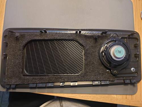

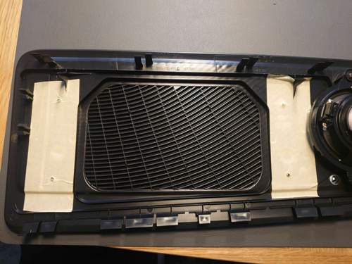

Ich greife das Thema mit dem Scheppern oder der Vibration der Hutablage beim Coupé auf.
Diverse Maßnahmen mit Antidröhnmatten oder zusätzliche Streben im Kofferraum sollten das Problem beseitigen.
Ich habe bei mir jedoch festgestellt, daß das Abdeckgitter über dem Subwoofer (ab ca. 40% Lautstärke bei vollem Pegel Bass + Subwoofer) der Ausgangspunkt ist, welches die Schwingung der darunter liegenden Verkleidung überträgt.

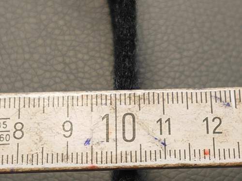

Der Sache ist relativ einfach mit etwas Soft Filz (3mm) Abhilfe zu schaffen.
Das Gitter ist nur gesteckt und lässt sich mit entsprechendem Plastikwerkzeug einwandfrei lösen/ausbauen.
Das Filz habe ich mit einer Schere und scharfer Klinge in Form geschnitten und anschließend mit doppelseitigen Klebeband fixiert.

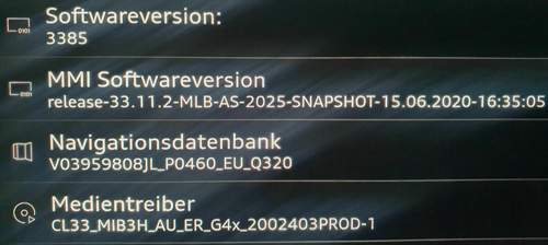

Habe jetzt auch das MMI Update auf Version 1329. Ich kann bestätigen, dass sich der Klang des B&O dadurch stark ändert, insbesondere der Effekt der Subwooferumpolung ist nach dem Update deutlich reduziert.
Aha okay.... ists da evtl. Wieder besser die Umpolung rückgängig zu machen? Was beinhsltet dieses Update eigentlich alles? Ich mache es morgen dann....
Hatte nur kurz ohne Umpolung reingehört, gefühlt noch etwas weniger Bass. Ich hatte das Update wegen der Satellitenansicht machen lassen, keine Ahnung was neben den Soundeinstellungen noch geändert wird. Wäre mir die deutliche Auswirkung auf den Klang bewusst gewesen, hätte ich vielleicht darauf verzichtet, wobei der Klang jetzt etwas ausgewogener / mittenbetonter ist.
