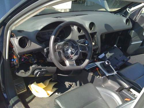

Und hier die Bilder:
Einbauposition der Hochtöner, 8,5 cm von der Seite des Armaturenbrettes und 8,5 cm von der Wulst auf dem Armaturenbrett.
Masse-bang-olufsen

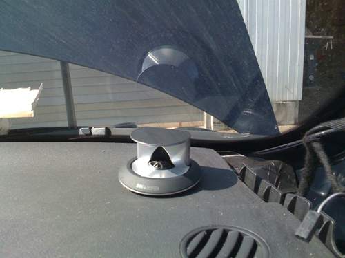

Und hier die Bilder zum Umbau.
Ringe kommen erst nächste Woche...
Steuergerät läuft auch schon, muss aber noch schön gemacht werden 🙂
Und wie man sehen kann gibt es keine Möglichkeit den HT nach vorne oder hinten zu verschieben, wegen dem Platz. Habe ich richtig Schwein gehabt 😁

Und ein erstes Video... mit Ton!
jaja... und wo bleibt der ton???😁

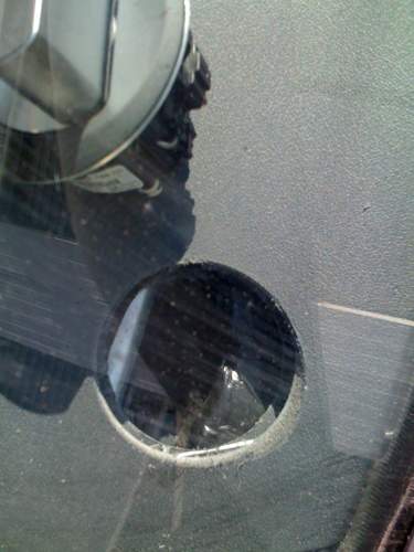

ach ja wie groß hast du denn das loch gebohrt?

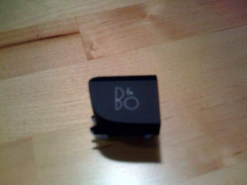

hier der Blinddeckel für den Taster 🙂 So kann man den jederzeit aus und einfahren und das Steuergerät übersteuern 🙂
damit wollte ich zeigen, dass die super leise sind 😉
Loch ist 8cm Durchmesser, halt ein wenig weniger, als die Abdeckung. Habe ich mit einer Lochfräse + Akkuschrauber gemacht, vorher das Armaturenbrett abkleben 🙂
super COOL...respekt!!!

Ich hab das Loch mit nem scharfen skalpell gemacht gibt ne sehr saubere Schnittkante und franst nicht aus. Das Material ist so weich beim 1ten Loch hab ichs gedremelt und ist recht ausgefranst aber unter der Abdeckung sieht mans ja nicht :-)
Greetz
