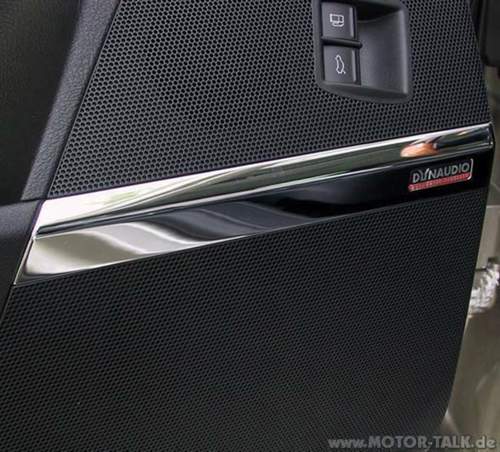

Das Unterschied in Lautsprecherqualität zwischen B&O und Dyanaudio liegt in den sehr hochwertigen eingebauten Lautsprecher im Passat. Siehe Foto von dem Dynaudio in den unteren Seiten der Türe im Passat.
Grüsse
luxliem
Dynaudioimpassat
nur dass eine Lautsprecherabdeckung über die Qualität eines Lautsprechers wenig aussagt! ...
Ja stimmt schon, aber wenn sie so sauber eingebaut ist !😉 ich wollte zeigen, wo ich das Unterschied merke, in den Türen meines Passat eingebauten Dynaudiolautsprechern.
