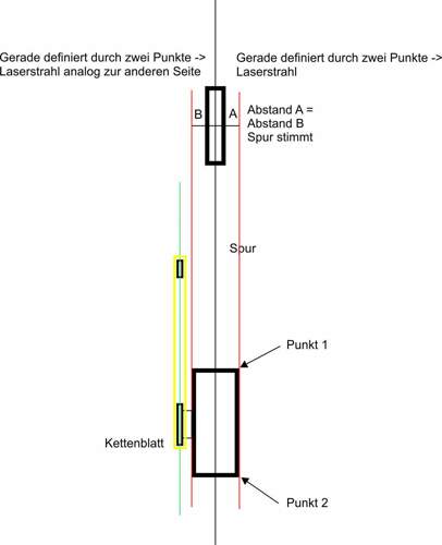

Ich hab das schon verstanden. Das du dein Motorrad dir zusammengebastelt hast, wie man dann aber schreiben kann das ein Radversatz (auch wenn es ein kleiner ist) keine Rolle spielt da die Kettenflucht wichtiger sei, erschließt sich mir nicht. Scheinbar fehlt dir dazu jegliches Verständnis und die Zusammenhänge werden auch nicht begriffen. Aber wenn du meinst das dann, das was du schreibst Hilfesuchenden eher hilft und dienlicher ist, dann solltest darüber nachdenken was du von dir gibst. Ich hatte gerade erst vor deinem Beitrag versucht die Zusammenhänge zu erklären und dann kommst du und schreibst so einen Mist in ein Forum.
Scheinbar fehlen hier Grundlegende Erkenntnisse zwischen Spur und Fahrverhalten eines Motorrades.
Gut erklärt --> https://ratracer.de/spureinstellung-mit-laserpointer/ nur so als Beispiel auf die Schnelle.

Spureinstellung Laserüber Reifenkante
@duplexx
Lange Rede kurzer Sinn, du hast doch so ein Gerät, warum lange um den heißen Brei herum reden. Nimm es und probier es einfach aus wie sich das bei deiner Spur und Kettenflucht entsprechend nach dieser Methode verhält. Erst überprüfst du die Spur mit dem Gerät an dem Reifen vorbei und dann schaust du nach der Kettenflucht mit dem Gerät, ist doch ganz simpel. Dann berichtest du hier was deine Erfahrungen sind. Ich halte das für eine gute Methode die Theorie in der Praxis zu bestätigen. Stimmt bei dir die Spur und dann auch noch die Kettenflucht ist doch alles bestens, dann hast du ein schönes Gerät und alles richtig gemacht. Und kontrolliere dann deine Markierungen. Was ist aber, wenn das eine von dem anderen abweicht? Welcher Einstellung vertraust du nun?
Probieren geht über studieren sagt man, mach es und berichte!!

Ich arbeite seit Jahren mit dem Lasercut. Es ist mir ehrlich gesagt ein Rätsel, wie man den falsch bedienen will - egal wie krumm die Linse drin ist. Es geht um die Verwindung der Kette und nicht darum ob das Rad schön in der Mitte ist. Das ist es, wenn es richtig zusammengebaut wurde. Und da ist es nur wichtig, daß der Strahl gerade ist. Wohin der letztlich zeigt ist dann Dein Problem.
Schön das du dieses Gerät benutzt, weniger schön, dass du dir keine Gedanken machst was dahinter steckt und was damit bezweckt werden soll. Es geht genau darum das dein Rad in der Mitte steht, dies hat nämlich Auswirkung auf die Spur deines Motorrades und dies ist das eigentliche Ziel dieser Übung die korrekte Spureinstellung. Und nun ist es an dir darüber Nachzudenken unter welchen Voraussetzungen diese Spur stimmt!
Eine kleine Hilfe
Da stimm ich Dir voll und ganz zu, das Rad muß in der Mitte sein. Was es auch ist, wenn man es richtig einbaut. Dafür sorgen die Lager, die Achse und evt. Distanzen. Mit dem Laser stelle ich nur ein, ob die Kette parallel zum IN DER MITTE BEFINDLICHEN RAD läuft, und dazu brauch ich nur einen geraden Strahl.
Mit anderen Worten: Es geht nicht darum, das Rad in die Mitte zu kriegen. Es muß gerade sein. Und das sieht man auf den Millimeter genau. Weil der Strahl gerade ist.
Ich gebe es auf. Hat einmal keinen Zweck. Dann stimmt auch die Aussage: Es ist Sommer, weil die Sonne scheint. Die scheint natürlich nicht im Winter. So Long macht was ihr wollt.
Mit anderen Worten: Alle anderen sind zufrieden, alle anderen kriegen das hin - nur Du nicht. Also müssen alle anderen was falsch machen.
Aber vielleicht solltest Du Dir doch noch mal die Bedienungsanleitung durchlesen.
Wenn ein Motorrad nicht verbogen ist, sind zur Einstellung der Kettenflucht die Markierungen an der Schwinge völlig ausreichend. Deshalb sind da welche dran. Bei vielen Motorrädern ist es normal, dass Vorderrad und Hinterrad nicht genau in einer Flucht verlaufen, sondern um Millimeter abweichen. Das spielt fürs Fahren keine Rolle. Man kann‘s auch ganz genau machen und dann drüber streiten - das ist dann Teil des Hobbies.

Der Tipp mit dem Laser hat sich übrigens sehr bemerkbar gemacht, die Markierung links und rechts waren nicht gleich aber am Laser habe ich gesehen das es gerade ist.
