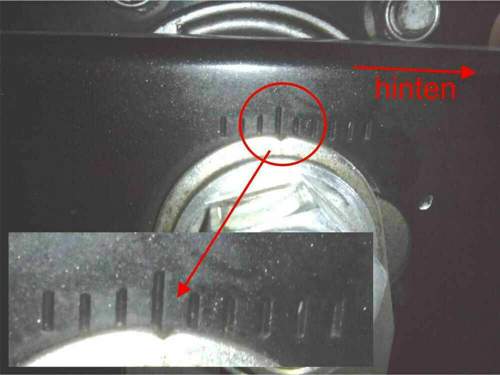

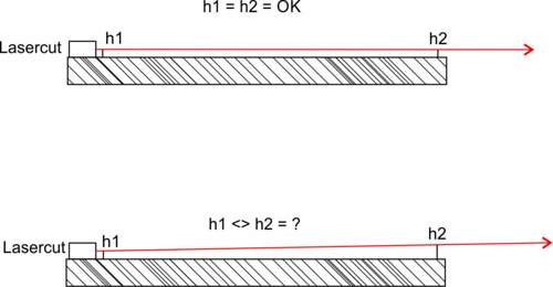

Eben und das ist das Problem, weil jeder denkt wenn er Laser ließt das diese Licht sehr genau ist und dies nun das Nonplusultra ist. Das Licht ist in sich betrachtet ein einziger Strahl vereinfacht dargestellt also eine Linie. Das ist auch bei dem Lasercut in etwa so, nur das es je weiter der Strahl geht dieser aufweitet. Auf kurzer Entfernung natürlich weniger und ist vernachlässigbar. Aber diese Linie ist halt nur zu gebrauchen wenn diese parallel zu der z.B. Wasserwaage verläuft. Macht es der nicht, sondern strahlt nach oben oder unten weg kannst du dir selber überlegen was mit deiner Kettenflucht passiert. Aber mach was du denkst ist nicht mein Problem was mit deiner Kette passiert.
Wenn du kein Vorstellungsvermögen hast mach ich dir gern morgen ein Foto.
Laser
Freihandzeichnen will auch gelernt sein.

Wenn man den Laser so schief aufsetzt (auf die Wasserwaage bzw. das Kettenrad oder die Oberflächen von Laser und Kettenrad nicht ordentlich säubert), wie in deiner Zeichnung unten angedeutet (Vorderkante des Lasertesters angehoben), dann zeigt selbst ein prinzipiell geradliniger Strahl natürlich irgendwohin.
Etwas Anderes ist es auch, wenn die Komponenten des Geräts nicht richtig gefertigt bzw. montiert wurden. Das liegt dann allerdings am Hersteller und nicht am Laserlicht als solchem. Das wäre dann ein Garantiefall und kein Beweis für die generelle Aussage, dass ein "Lasergerät nicht optimal" ist.
Dass sich der Laserstrahl allerdings (hier auf der Erde) prinzipiell fast so krumm und ungenau wie ein Pinkelstrahl fortsetzt (wie in deiner Zeichnung unten angedeutet und er deshalb grundsätzlich nix taugt), ...
... da fehlt mir tatsächlich das Vorstellungsvermögen.

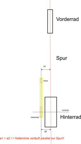

Du hast es nicht verstanden. Der Strahl soll in der Zeichnung immer eine Linie sein und keine Krümmung haben. Es ist halt nur eine Skizze auf die Schnelle gewesen. "Optimal" ist er halt, nur wenn er tatsächlich die genannten Bedingungen erfüllt und richtig durch den Benutzer angewendet wird, wie du schreibst schief aufgesetzt wird auf das Kettenrad oder andere Benutzerfehler. Natürlich ist es ein Garantiefall, wenn er nicht so funktioniert wie er soll, aber wie bekommst du heraus, ob die dies der Fall ist. Du schaltest ihn ein und siehst, wenn du das Gerät auf eine gegenüber liegende Wand hältst einen roten Punkt, eventuell noch durch verschmutzte Luft hin und wieder den Strahl der von deinem Gerät bis zur Wand geradlinig dorthin verläuft, mehr aber auch nicht. Nun erkläre mir wie du herausbekommst, ob er nun ein Garantiefall ist oder nicht.
Für dich noch einmal auf die Schnelle eine etwas besser Zeichnung.

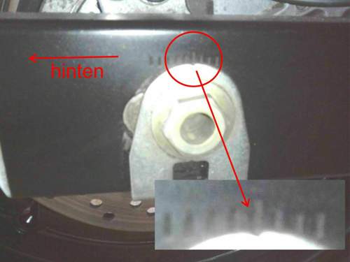

Nochmal zur Veranschaulichung das Ganze an der Kette, eventuell wird es dann deutlicher. Um den Laser wieder auf die Kette zu bringen, wie es sein soll, muss das Hinterrad links nach vorne mit dem Resultat das es dann schief steht!
Laser an Kette

Ein fehlerhaftes Testgerät (Laserstrahl nicht parallel zur Grundfläche des Geräts oder Fehlbedienung) führt natürlich zu falschen Einstellungen. Das ist aber grundsätzlich bei jedem Meßgerät der Fall, unabhängig vom Meßprinzip!
Dein Beitrag zum Thema erweckte den Eindruck, Laser seien prinzipiell nicht so genau ("...weil jeder denkt wenn er Laser ließt das diese Licht sehr genau ist und dies nun das Nonplusultra ist."), dem ich widersprochen habe. Das Laserlicht ist extrem genau!
Wenn man dem neu gekauften Laser nicht traut, kann man ihn tatsächlich mal so überprüfen, wie Du es gemacht hast und ihn notfalls reklamieren.

Schön das du dieses Gerät benutzt, weniger schön, dass du dir keine Gedanken machst was dahinter steckt und was damit bezweckt werden soll. Es geht genau darum das dein Rad in der Mitte steht, dies hat nämlich Auswirkung auf die Spur deines Motorrades und dies ist das eigentliche Ziel dieser Übung die korrekte Spureinstellung. Und nun ist es an dir darüber Nachzudenken unter welchen Voraussetzungen diese Spur stimmt!
Eine kleine Hilfe
Spur
