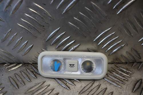

Zu 3: Leseleuchten. Habe sie inner Bucht UK gefunden, halber Preis zu neu, aber ohne Stecker. Jetzt die Frage: kriegt man die Stecker bei Ford einzeln? Wie sehen sie aus/ Teilenummern? Wie ist die Pjnbelegung: was ist + Und Masse bei Ford? Bei Opel ist braun immer die Masse und schwarz oder rot +. Muß hier aber net sein... Ich will sie beide an die mittlere Innenleuchte hängen. Sollte doch gehen oder? Bild von der Lampe ist angehängt.

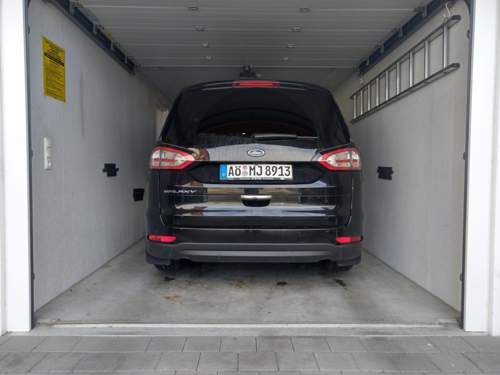

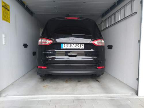

Nun zum Auto. Inzwischen habe ich einie Kleinigkeiten verbessert:
- Innenleuchte vorne hat jetzt die DWA Sensoren, die ja gut sichtbar sind. Zwar noch net angeschlossen, aber hilft sicher als Abschreckung. Und die DWA bei Convestmod will ich schon noch aktivieren.

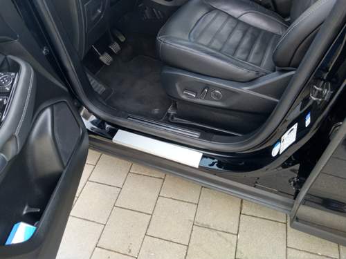

- metallische Einstiegsleisten angeklebt, damit die Schweller net zerkratzt werden. Ist wichtig bei 3 Kindern, wo 2 gerne selber einsteigen wollen.
- Schmutzfänger angebracht. Es sind inzwischen keine LKW Matten mehr, recht dezent und erfühlen ihren Zweck.
- Kofferraummatte und Schutztaschen an den Vordersitzen sind kleine Gimmicks.
- Das größte Abenteuer bisher sind aber die originalen Sonnenrollos in den Türen. Ab Werk kosteten die ja grade mal 90 €. Völlig unverständlich, warum sie nicht jeder mitbestellt ??????. Nun, da ich Volleder habe, war es einfach unmöglich Vollleder Türverkleidungen zu finden, die auch noch Rollos haben. Und neu kistet eine über 500 € ohnre Rollo. Dafür will Ford nochmal 200+ € haben. Also Plan B: gebrauchte mit Soff und Rollos besorgt und dann just den oberen Teil abgemacht und bei meinen Verkleidungen ebenso und dann die Rolloteile angebaut. Die Türpappen bestehen aus mereren Kunststoffteilen, die alle miteinander verschweißt sind. Heißt da sind Plastikstifte, die in passende Löcher gehen und dann aufgeschmolzen werden. Und eben diese Stifte lassen sich erwärmenund somit umbauen. Zusätzlich muß man die obere U-förmige Türabdeckung abnehmen und dort in den vorgekennzeixhneten Bereichen Löcher für die Häckchen durchbohren. Die Türrahmen haben aber bereits vorgestanzte Löcher für die Hacken drinne. Da ich die rollos bereits vorbereitet habe, hat der Umbau pro Seite eine Stunde gedauert. Und jetzt isses besser 🙂.
- Richtig sinnvoll war der Wechsel des Heckwischers. Der originale war mir mit seinen 330 mm zu klein für die große Heckscheibe. Bei der Suche nach Alternativen fand ich den Bosch Aerotrin A401H. Dieser passt plug&play uns ist mit seinen 400 mm wesentlixh besser. Jetzt sieht man auch was durch das Hackfenster im Regen. Für die S-Max Fahrer ist der A380H sicher ebenfalls besser geeignet, als Seire. Kost auch nicht die Welt.

Da haste ja einiges gemacht bereits. Ich habe statt metallische Leisten für den Einstieg ne passende Folie angebracht. Die metallischen hatte ich am alten S-Max, die waren auch schnell zerkratzt. Bei der Folie seh ich seit 2 Jahren nix.

Das mit der Folie habe ich auch überlegt, habe mich aber dagegen entschlossen. Dass die Aluleisten mal kratzer bekommen, stört mich überhaupt nicht.
Die Türpappen (auch mit Leder) und Sonnenrollos für den S-Max gibbet aber ab und zu bei ebay.uk. kosten auch net die Welt..beireits ab 70 Pfund habe ich welche gesehen. Vllt holst du dir die bei Gelegenheit.

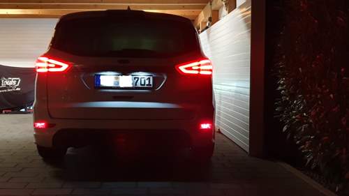

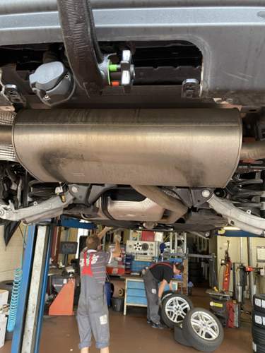

Heute mal schnell die zweite Nebelschlussleuchte eingebaut. Ich musste zwar nochmal den Wagen anheben und an die vier Schrauben kam ich auch super dran, aber die Kabelbaumhalter waren schon nervig...bis ich die vonner originalen Blende abbekam... typische Spreiznieten halt. Egal, ging und dann der Test und siehe da: Saft auf beiden Seiten ??. So stelle ich mir einen symmetrischen Popo vor 😁
Dabei aber noch was anderes tolles entdeckt: den Stecker für den toten Winkel Radar. Der ist doch tatsächlich da. Zwar erstmal nur auffer Beifahrerseite gefunden, links wird er aber sicher ebenfalls hängen...frage bei den Convestmod Leuten nach, ob es aktivierbar ist. Die Spiegelgläser zu tauschen und ggbf zwei Leitungen pro Tür zu verlegen sollte ja klappen. Ich gehe schwer davon aus, dass in meinem Fall bis zum Türstecker anner A Säule alles verkabelt ist.
So langsam kommt mir unser Galaxy, wie mein Corsa B vor: alles, was nicht ab Werk drin war, hab ich nachgerüstet, da die Stecker da waren: Sitzheizung, SWRA, Leseleuchte hinten, DWA 🙂.
Ach Auto verbessern mach ja so viel Spaß ??.
Michael

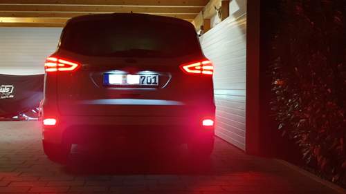

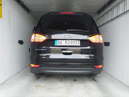

....weil es gerade zu deinem letzten Post passt....
Hatte mir auch auf der Beifahrerseite die Nebelschlussleuchte aus UK nachgerüstet.
Habe es so geschaltet, dass die Nebelschlussleuchten zusammen mit dem Rücklicht dauerhaft in der angepassten Helligkeit (also dunkler, mit ca. 5 Watt) leuchten, und erst wenn ich die NSL einschalte, leuchten Sie mit voller Helligkeit.
NSL aus
NSL an
