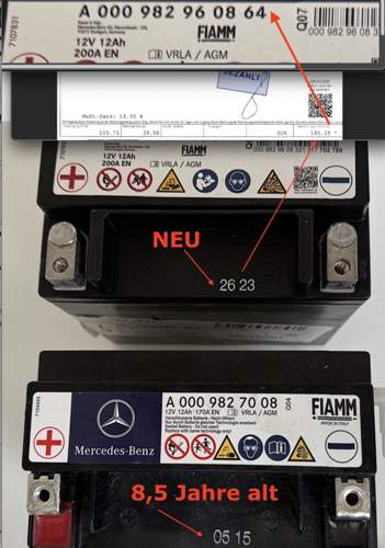

Nein, muss nicht angelernt werden. Einfach tauschen und alles fährt wieder normal wieder hoch.

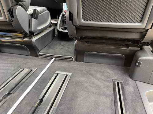

Zuerst die Starterbatterie abklemmen, dann die Zusatzbatterie tauschen und danach wieder die Starterbatterie.

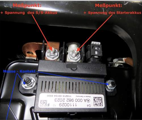

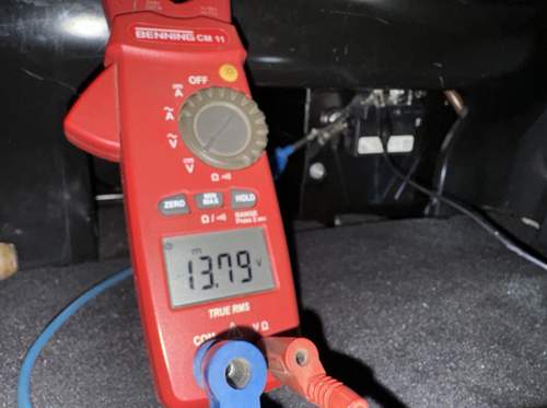

messe mal die Spannung von der Stützbatterie - sie sollte niemals kleiner als 13 Volt betragen, dann wäre alles OK.
p.s.:
der Nachbarkontakt (von Starterbatterie) kann dagegen von 12,7 V bis 12,3 Volt anzeigen... weil du ja die Türen aufgesperrt hast um hinter den Beifahrersitz zu klettern !
Messpunkte
Zugang zu S/S-Akku

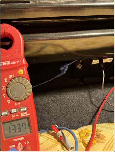

Stützbatterie zeigt 12,67V, die habe ich fabrikneu eingebaut!... Was stimmt da nicht? Noch nicht lang genug gefahren?
Starterbatterie ist bei 12,45V, ist aber auch schon 7 Jahre alt.
Bis vor dem Wechsel war es so (Meldung Störung Backup Batterie nur bei Kälte, oder bei längerer Standzeit), dass die Lampe für S/S irgendwann nach 30Km grün wurde , und dann nach einem Start/Stoppvorgang direkt wieder gelb, das passte ja mit der defekten Stützbatterie zusammen, die ist übrigens bei einer Ruhespannung von 12,12V.
Nach kurzer zeit wurde dann S/S wieder grün, jeweils für einen Start...

Die Meldung: "BackUp Batterie Störung" erscheint sofort, wenn die kl.12 Ah Stützbatt. nicht ordentlich fest
an den Polen angeknallt ist, oder wenn die Kontakte am teuren Trenn-Relais (350 € ) halb locker sind.
p.s.:
der kl. Stützakku 12 Ah ! kann 10 Jahre halten, sobald er aber am tagelang geparktem Wagen innerhalb 1-3 Tagen seine Ruhespannung von etwas > 13 Volt nicht mehr halten kann, sollte er ausgetauscht werden.
Alt &Neu
Fahrt-Ende
1 Tag später
+3

Seine Ruhespannung bleibt zum Fahrtende für viele Tage (Ruhezeit) deutlich über 13,60 V bis > 13,00 Volt stabil erhalten.
Die Meßpunkte bd. Akkus sind im Fahrzeuginneren einigermaßen erreichbar und jeder kann mit Multimeter, diese Werte kontrollieren.
Sollte das ungeliebte S/S im Fhrzg. Mängel aufweisen, sind als erstes diese Werte abzuklären !
