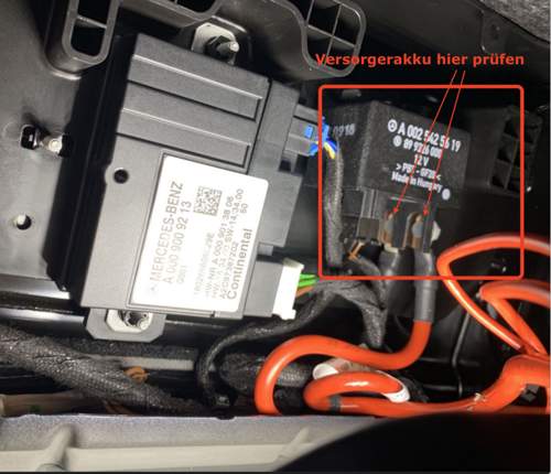

deine 3. Versorgerbatterie -unter dem Fahrersitz -solltest du bitte mal messen, weil ich diese nicht im einf. V-
nicht habe.
Ganz einfach nur mal das Multimeter an die Fahrzeugmasse (- ) und an den (+ ) deiner Versorgerbatt. anlegen.
Wenn die Akkusp. dort bei angekoppelten CTEK immer weiter höher läuft ... 13,0 ...13,50 ...14,50 bis ca. 14,60 Volt Volt hochklettert, wird demzufolge sogar die 3. gr. Batt. sofort mit aufgeladen.
Bitte mal testen.
@ bonbonauswurst
hat schon aufgelöst, bedeutet daß das einfache 12 Volt-Relais -neben Vers.-Akku - nur bei laufnd. LiMa die Betriebsspannung 14,60 Volt "durchreicht".
Versorgerb. hier testen!

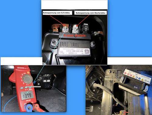

Zur Abklärung der Fehlerursache vorher noch paar Messungen durchführen:
- Spannungsmessung direkt an der S/S-Batterie im Ruhezustand: Soll >13,00 V bis ca. 13,40 V
- Spannungsmessung mit angeklemmten Ladegerät an Starthilfspunkten: Soll > 14 V (S/S Akku gleich wie Starterakku an den Starthilfspunkten im Motorraum )
- Spannungsmessung bei lfnd. LiMa direkt an S/S-Akku: Sollwert gleich wie Starterakku bzw. direkt an den
Starthilfspunkten (Sollwert bis max. 14,80 Volt )
p.s.:
den festen Sitz der Anschlußpunkte vom S/S-Akku überprüfen. (Akkupole ! )

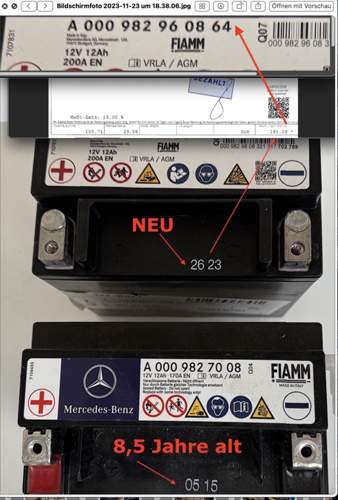

Ich hab vor ein paar Monate ein Exide 13Ah/200A EK131 als Backup Batterie eingebaut. War etwas billiger wie die originale Varta und hatte - laut spec - etwas mehr kapazität.
Varta AUX14 (13Ah/200A) ist meistens die "originale". Beide tun das gleiche.
Hauptsache massen sind 150 x 87 x 146 mm (LxBxH) und pole B00 / M6
Alles wieder bestens!
Wichtig ist, daß eine Ersatzbatterie die gleiche Technologie besitzt -wie aufgedruckt !
AGM ist original, also auch mögl. wieder eine AGM einbauen, die S/S hängt während der Fahrt direkt an der großen Starterbatt. und diese wird zeitweise mit der max. Ladespannung von 14,80 Volt aufgeladen.
Diese 14,80 V wären für einen einfachen Pb-Akku etwas zu viel und könnten dessen Lebensdauer unnötig verkürzen.
Unten orig. & oben akt. Austausch

diese hier entspr. genau der originalen - und ist noch 20 € günstiger als beim 🙂
https://www.ebay.de/itm/154354449470?...
Hmm, Ich hab für den Exide EK131 (AGM) etwa €52 bezahlt! Hat jedoch kein Mercedes Stern ??
