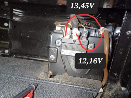

Kann mir einer sagen ob die Werte auf meinem Bild "normal" sind?

Deine Werte sind sehr gut ... alles i.O.
Der li. Schraubanschluß ist die S/S-Batt. - muß immer > 12,9 Volt sein.
Der re. Schraubanschluß ist dein Starterakku liegt meist deutlich darunter - je nachdem ob gerade dein Elektronik-System aufgeweckt wurde kann 12,4 bis 12,8 Volt alles möglich sein, weil mind. 7,5 Amp. vom Starterakku gezogen wurden.
p.s.:
wenn die WW-Standheizung ihre 50 min. nicht mehr erreicht, würde ein neuer Starterakku Wunder wirken.
Ein nagelneuer Varta G14 würde tagelang seine Ruhespannung > 12,85 Volt halten können.
Wenn neue Starterbatterie dann evtl. gleich neue Stützbatterie und aktuelles IBS, dann ist man auf der sicheren Seite.

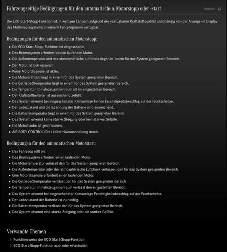

Außer dem 95 Ah Starterakku und dem 12 Ah S/S-Akku sind noch jede Menge andere Faktoren für die einwandfreie Funktion des S/S-Systems notwendig:
Abschaltbedingungen
