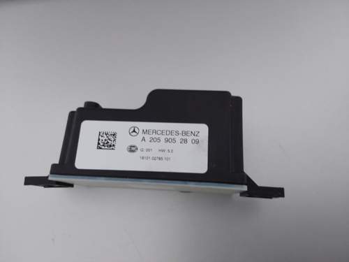

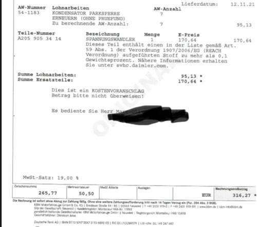

Hey das müsste der Spannungswandler sein.
Hatte das Problem auch schon.
Im Anhang die Kosten dafür in einer MB Werkstatt.
Liebe Grüße

Also nun auf den Hella Spannungswandler warten, den einbauen und hoffen, dass dann Ruhe ist 🙂
Ersatz von Hella heute gekommen, merkwürdigerweise hatte ich heute aber bereits schon gar nicht mehr den Fehler?!
Trotzdem den Hella Ersatz eingebaut und hoffentlich ist nun Ruhe 🙂
Vielen Dank für die Hilfe 🙂
Ich hatte es auch mit dem günstigen Teil von Amazon probiert, ging eine ganze Weile gut und seit dem erneuten auftauchen der Fehlermeldung ärgerte ich mich dauerhaft über mein Fehler! Wer günstig einkaufen tut , bezahlt zweimal. Nun wird’s im Zuge vom Service von Mercedes gemacht. Gruß
Also mein Billigteil von A***n verrichtet seinen Dienst bisher klaglos....

Habe Dank der hilfreichen Posts hier den Spannungskondensator letzte Woche auch selbst gewechselt.
20 Minuten inkl. Werkzeug rauskramen und wieder aufräumen.
Die Abdeckung unter dem Handschuhfach muss man nicht entfernen. Der Teppich lässt sich auch gut darunter hervorziehen und mit Schmackes dann umklappen bischen fixieren und gut ist.
Habe den verlinkten von Hella genommen und wenn jemand den alten von MB zwecks Untersuchung möchte......
