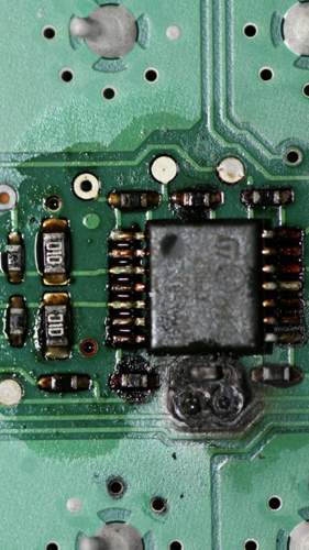

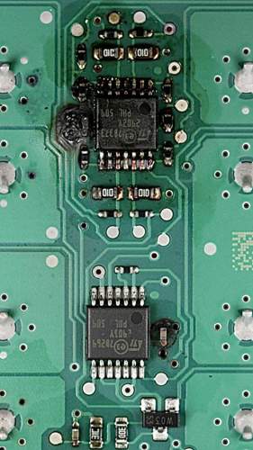

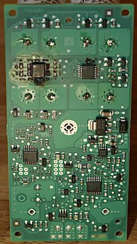

Dank der total blöden Konstruktion des Spannungswandler (Stabi) läuft Elektrolyt auf die Unterseite der Platine und grillt dann einige Bauteile und somit macht ne Reparatur keinen Sinn mehr.
Nach auslöten und messen der Kondensatoren waren alle 4 Platt, ich glaube das Kästlein wird ordentlich heiß.
Ich würde sagen, mit 8€ mehr Materialeinsatz und etwas Änderung am Gehäusedesign/Platinenlayout würde der ein Autoleben lang halten.
Ordentlich gegrillt

Die Rückseite

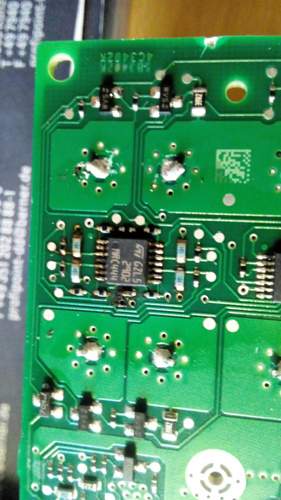

Der Widerstand oder Diode, weiß ich jetzt nicht mehr, war etwas verschmort (siehe Bild). Kondensatoren waren etwas undicht. Ich habe die Leiterplatte mit Spiritus mehrfach gereinigt und 3 Volt Kondensatoren verbaut. 2,7 Volt sind ursprünglich verbaut, sollen aber zu knapp bemessen sein. Ich habe den Schaltplan nicht und habe auch nichts weiter untersucht, habe einfach nur die Kondensatoren (14€) erneuert. Bei den neuen „Spannungswandlern“ sollen wohl auch 3 Volt Kondensatoren verbaut sein.

Leiterplatte

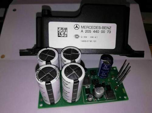

Kondensatoren neu Artikelnummer alt
@01Ralf meinen werde ich im Februar prophylaktisch modifizieren - Kondensatoren raus, Löcher etwas mit Printplattenbohrer vergrößern und die neuen Kondensatoren (2000 Stunden) auf ein dünnes Bett Silikon setzten. Zusätzlich will ich das Gehäuse mit Löchern versehen - mehr Kühlung und evtl. riecht man sofort wenn die Kondensatoren Elektrolyt ausschwitzten.
Wenn die Kondensatoren zu knapp bemessen sind schlagen diese durch, dann Selbstheilung. Dadurch erhöhte Stromaufnahme und somit starke Wärmeentwicklung im Bauteil welches eigentlich den Strom begrenzen soll (Ladezeit). Wenn die Kondensatoren i.O. sind (3 V) dann müsste auch die Wärmeentwicklung im Normbereich sein. Mit den 2,7 V Kondensatoren in Reihe (10,8 V) wird einfach eine Fehlkonstruktion vorliegen.

Leider auch nicht so ganz, denn jeder Becherelko hat durch seine Bauform ne Wärmeentwicklung. Durch die schmalen aber langen Folien ist der Widerstand höher und dadurch auch die Verlustleistung. Deshalb entsteht ne Eigenerwärmung. Die Bauform hat dann auch noch ne ungünstige Wärmeableitung und es stehen dann auch noch 4 Stück dicht an dicht in einem Gehäuse im warmen Fußraum.
Da es ja hier um flüssig Elektrolytkondensatoren in Becherform mit einem größeren Deckel geht, kann Elektrolyt natürlich auslaufen, verdampfen bzw. austrocknen und somit kommt man bei der Schaltung im Mittel auf 50 Betriebstage (ca. 1200 h).
Wenn natürlich das Auto in der Sonne steht und richtig heiss wird, oder bei -20°C im Winter draußen steht oder eine schlechte Batterie ne höhere Überbrückungszeit fordert, dann kann so ein Teil auch noch deutlich früher ausfallen. Und des wird Hella vermutlich so einkalkuliert haben:
Knapp bemessen = weniger Materialkosten/früher ausfallen
Früher ausfallen = mehr verkaufen
mehr verkaufen = zufriedene Aktionäre
