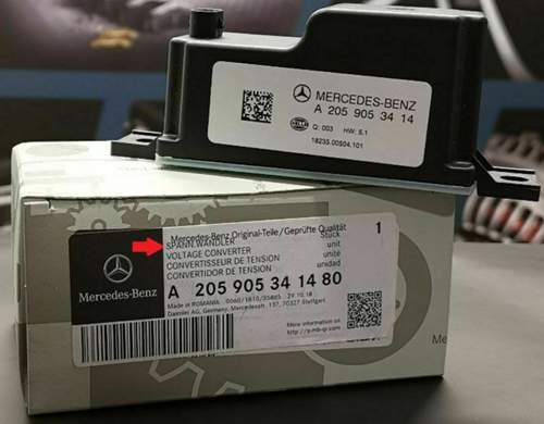

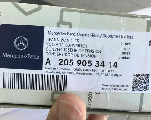

Neuen " Spannungswandler " ( siehe Anhang : Spann.Wandler / Voltage Converter ist org. MB Bezeichnung ! ) einbauen und gut is, da braucht man kein Diagnosegerät für .............
A2059053414
Defekt ist aber scheinbar immer nur das Gerät oben im Bild mit der Teilenummer A205 905 34 14 (enthält vermutlich die Kondenstoren?) und nicht der Spannungswandler (im Bild unten)?
Das kommt davon weil jeder dem Spannungswandler einen anderen Namen gibt und sich nicht an die Herstellerbezeichnung hält...............
Spannungswandler / SPANN.WANDLER nennt sich das Teil mit den Kondensatoren.

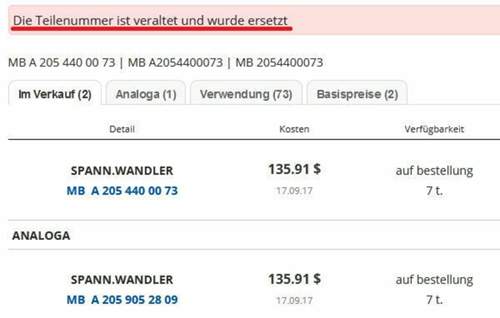

Das Teil hatte schon einige Teilenummern
A2054400073-1a
A2059053414
A2054400073
Bild oben und unten ist ein und dasselbe.
Teil und Karton. Die “80“ am Ende der Teilenummer bedeutet bei Daimler im Tausch. Ist also ein wieder aufgearbeitetes Ersatzteil, kostet i.d.R. 20% weniger als das entsprechende Neuteil und man muss das alte defekte Teil abgeben, sonst gibt's den sog. Altteilpfand nicht zurück. Dann lohnt es sich kaum.

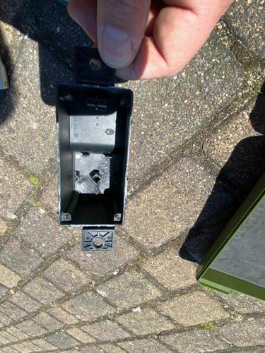

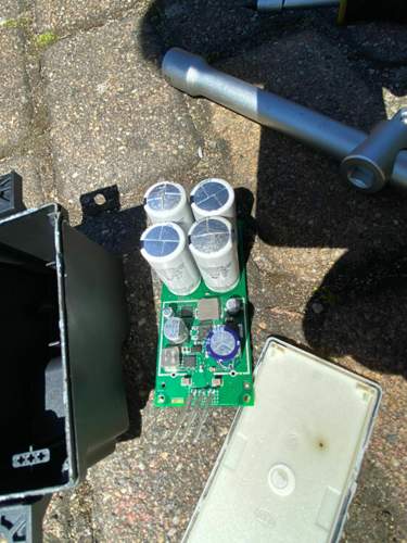

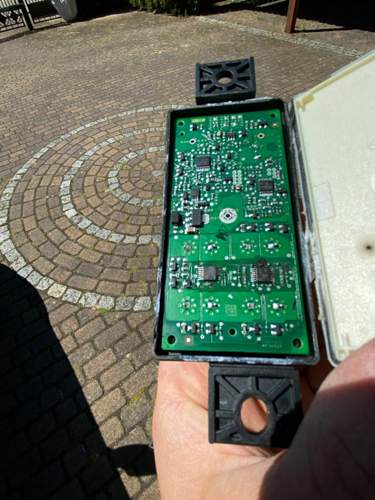

Habe dank Euch den Tausch nun ebenfalls eigenständig vorgenommen, S205 BJ 2014.

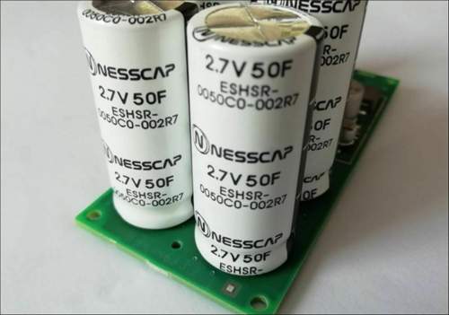

Habe mir die Platine angeschaut, es sind bereits 2 von 4 verwendeten Kondensatoren geplatzt und die Platine hat schon erste verbrannte IC‘s drauf.
Bin erstmal froh dass mir die Backup Batterie nicht komplett im Auto abgebrannt ist.
