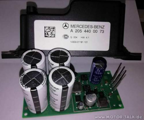

Bei meinem w205 Coupé 220CDI Bj 2016 mit 44000km kam die Meldung auch heute.
Ie Meldung kam heute nach einem Start und nach einem Neustart auch wieder. Jetzt bin ich gespannt, ob die Meldung nach einer Nacht wieder kommt.
Was soll die Meldung, wenn es keine Backup Batterie gibt?!
Die Meldung Backup Batterie Störung ist ein " Relikt " vom 204er.
Der Spannungswandler MB Teile-Nr. A2054400073 ist defekt.
In der Fehlerbeschreibung vom 205er Diagnoseprogram bezeichnet Mercedes den Spannungswandler als Kondensator obwohl das Ersatzteil laut Teilekatalog und Verpackungsaufdruck ein Spannungswandler ist.
Wie man dem Bild entnehmen kann handelt es sich bei dem Teil um eine elektronische Schaltung und nicht um einen " Kondensator " .......
A2054400073
Spanungswandler hin oder her. Das Teil ist unteranderem auch eine Batterie was über das Bordnetz aufgeladen wird.
Start stop funktioniert auch mit dem Fehler.
in den meisten elektronischen Schaltungen dienen Kondensatoren unteranderem als " Batterie ", entfällt dadurch die Garantie auf diese Baugruppen .........
