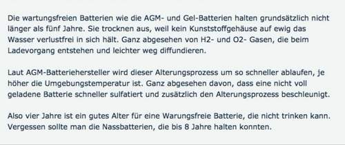

5 Jahre ist doch humbug und Geldmacherei... meine Original AGM ab Werk hielt sage und schreibe 10 Jahre durch und schwächelte zuletzt trotz Aufladung... aber keinen kompletten Ausfall gehabt!
Also meiner ist sechs und die Batterie macht gut mit. Meiner Frau ihr 203 bekam vor zwei Jahren eine neue Batterie und somit hielt die erste satte 12 Jahre. Es war keine AGM

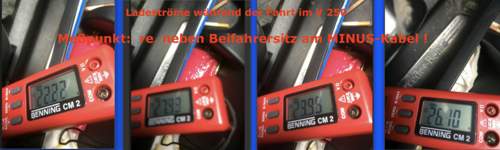

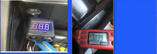

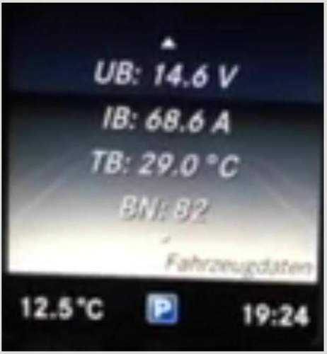

Durch die Rettung des Weltklimas mittels EURO 6 wird der Starterakku nur noch teilgeladen und somit bei 88 % ordentlich sulfatieren.
Die Ladeströme von 68 Amp. durch die starke 200 Amp. LiMa geben ihm dann den Rest.
Das S/S mit 50 Amp. Endladestrom kann jeder dann noch wahlweise zuschalten !
Max. Ladestrom
Ladestrom
Ladestrom
Die Summe der ständigen Teilladungen addiert sich irgendwann zu einer Vollladung. Und bei ca. 600 Vollladungen ist die Batterie am Ende. Je nach Fahrprofil und Komfortausstattung des Fahrzeugs erreicht der Eine den Exitus nach 6 Jahren, und der Andere später. Fakt ist, zu 124er Zeiten war eine Batterielebensdauer von 10 Jahren keine Ausnahme.
