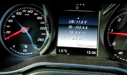

Bei Start-Stop liegen die Lade- und Entladestöme weitaus höher. Bei mir sind beim Starten über 100A normal und der Ladestrom kann auch schon mal 80A erreichen.

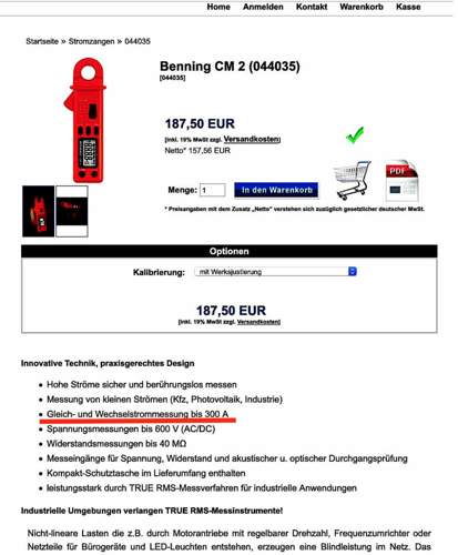

Der Anlasserstrom ist mit - 102,4 Amp. leider im KI gedeckelt, beim Kaltstart liegt er deutlich über 300 Amp. ... deshalb kann ich ihn noch nicht mal mit meiner Benning CM2 Stromzange messen.
Jede Schnellladung eines Pb-Akkus mit > 50 % seiner Nennkapazität (95 Ah : 2 ) sind Gift für ihn und quitieren mit verkürzter Lebensdauer.
Warmstart
Stromzange nur 300 Amp.

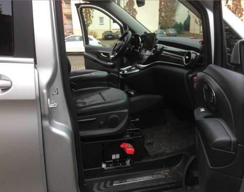

Beim W222 sitzt die Hauptbatterie im Kofferraum in der Wanne in der Mitte. Wo sitzt bei dem Fahrzeug die 2. Batterie, die die Spannungsversorgung für die Elektronic während des Anlass-Vorganges übernimmt?
2. Frage: Wenn ich ein Ladegerät an den Starthilfe-Stützpunkt im Motorraum anschließe, habe ich damit eine Verbindung zur Hauptbatterie oder zur 2. Batterie?
Ich glaube, Fragen zum W222 solltest Du besser im S-Klasse-Forum stellen, die wissen da besser Bescheid. 😉
@liebergerd schrieb am 18. Mai 2020 um 21:29:39 Uhr:
... Wenn ich ein Ladegerät an den Starthilfe-Stützpunkt im Motorraum anschließe, habe ich damit eine Verbindung zur Hauptbatterie oder zur 2. Batterie?
Der Starthilfe Stützpunkt ist eindeutig mit der Hauptbatterie/Starterbatterie verbunden. Wenn du die 2. Batterie laden willst musst du das Ladegerät direkt an die Pole der 2. Batterie anschliessen.
Danke Joerg_2, aber wo finde ich die 2. Batterie?
Im Kofferraum?
