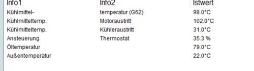

Konnte heute auch nochmal etwas mehr als einen halben Liter nachfüllen. Hab ihn dann dieses mal mit angeschlossenem VCDS warmlaufen lassen und mir die verschiedenen Sensoren anzeigen lassen.
Kühlmitteltemp und Motoraustritt sind etwa zeitgleich gestiegen. Kühleraustritt hat sich lange überhaupt nicht bewegt. Das Thermostat stand bei 3.9% (oder so ähnlich) bis er das erste mal über die 100° kam. Kurzzeitig ging er nach der sehr kurzen fahrt (1 mal um den Block) im Stand dann auf 109° Motoraustritt.
Ja Mist, wollte ihn nur noch abstellen und Zack war die temp wieder zurück auf ~100°. Thermostat war offen 35.3%, Lüfter lief.
Mich wundert jetzt nur die Kühleraustritttemp. noch etwas, 31° wenn oben 100° reinlaufen? Sind die so effektiv oder tut der einfach nur nix? 😁
Naja und das er Zwischenzeitlich bei 110° war scheint mir auch etwas viel, aber das ist im FIS auch nicht ersichtlich, der behauptet stoisch 90°.

Nach warmlaufen und kurzer Probefahrt sieht das ganze so aus:
Temperatur
Hab es jetzt einfach gewagt 😁
Hab die Öltemp im Auge behalten und würde sagen es ist alles gut, heißer als 105° wird die Wassertemperatur nicht, während der Fahrt liegt sie sogar eher unter 90°.
Lange rede kurzer Sinn, falls jemand mal Probleme mit besagter Schraube hat, sie blockiert NICHT den Wasserfluss im Kühler wenn sie nicht ganz drin ist. War wohl einfach noch Luft drin.
