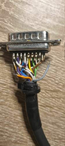

Geht nur mit Gas geben an und bleibt auch nur mit gasgeben an. Sobald ich es loslasse geht er sofort aus. Bei standgas bleibt er nicht an außer wen der motor 90c hat. Wen man ihn aber ausmacht und wieder starten will wen er noch warm ist geht er auch nur mit gasgeben an und muss immer auf dem Gaspedal stehen
Auslesen geht nicht komme nicht in das msg ist das bekannte auslese problem

Ich habe mega macs 66 vor paar Wochen ging das noch aber jetzt komme ich nicht mehr rein bei einem anderen b5 dasselbe Problem

du brauchst ein KKL Interface das
mit dem richtigen Programm das alte KW1281 Protokoll lesen kann..

Hallo es war tatsächlich der obd Stecker vom mega macs. Und es war natürlich genau diese kkl Leitung wo man für ältere Modelle braucht
Habe es gelötet und siehe da funktioniert.
Leider kein fehler hinterlegt jedoch temperatur sensor zeigt -24c und da vermute ich der will zu fett anfahren mit dem Benzin
