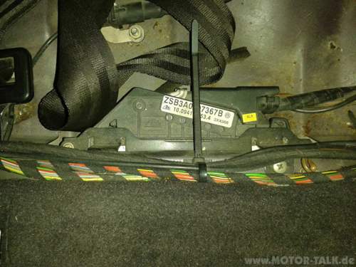

EDIT: War grad nochmal draußen und hab unter der Rückbank nachgeschaut. Ist das das STG vom ABS?
021
Jupp, das ist das ABS Steuergerät, also Mark04. Außerdem, wenn du vorne an der ABS Einheit nicht dieses runde Ding wie auf Ronnys Bild zu sehen hast, dann hast du das Mark04 .. welches auch zu deinem Baujahr "gehört".

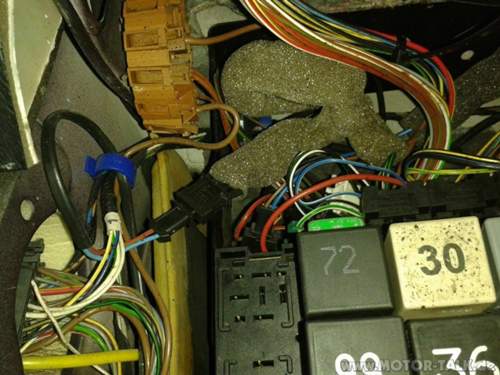

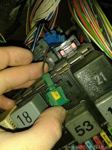

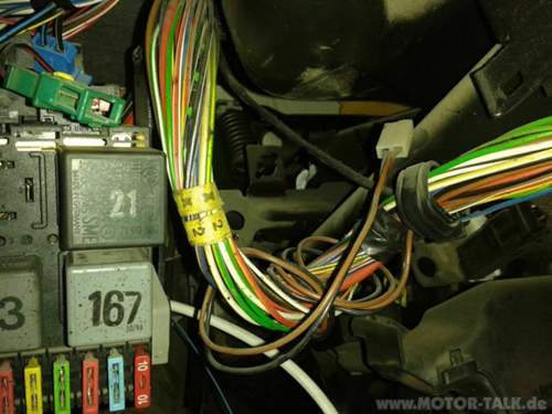

Also einen losen grau-weißen Stecker konnte ich nicht finden. Oder muss ich die ZE komplett abbauen? Wenn ja, wie ist die denn befestigt? Allerdings konnte ich einen losen Stecker mit einem schwarz-roten Kabel finden. Wofür ist der? Dann hing da noch ein Kabelstrang mit einem braunen und einem schwarzen Kabel rum, der nirgends befestigt ist. Wofür könnte der gut sein?
Im Anhang sind ein paar Bilder. Ist das Steuergerät eins mit EDS? Habs jetzt zur Überprüfung weggegeben aber kann ja schon mal nach Ersatz Ausschau halten. Wenn es ohne EDS ist, kann ich auch einfach eins mit EDS kaufen, falls es defekt sein sollte?
Loser Stecker
ZE
ZE
+5
