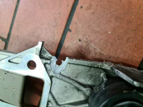

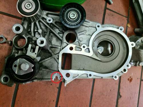

Schönen guten Tag allerseits.
Ich lese schon lange mit im Forum, erst zum Astra jetzt bei Insignia.
Heute möchte ich was zum Thema Zahnriemen beitragen da ich denke dass meine Infos alle B20DTH fahrer interessieren.
Hier kurz das wichtigste: Last überprüfen/Überprüft ob die Spannung der Spannrolle im Normalbereich ist!
Und jetzt die Langfassung:
Im August '21 hab ich meinen, bei ca. 120k km, bei Opel wechseln lassen.
Ungefähr 8k km später, am 29.03.2022, ist dann die MKL angegangen.
Zu meinem Glück wird der "Spaß" von der Gewährleistung abgedeckt, da alles bei meinem Händler und mit orginal Teilen gemacht wurde.
Die Gewährleistung war innerhalb von 2 Wochen durch, nur warten meine Werkstatt und ich seit dem auf ein Teil welches nicht lieferbar ist.
Bei mir sieht auch das Schadensbild etwas anders aus, und zwar ist die kleine Rolle neben der Spannrolle rausgebrochen. (siehe Bilder)
Nach vielen Gesprächen mit dem Mechaniker und weiteren Schäden die genauso aussehen wie bei mir,
hat er festgestellt dass die Spannrolle zu viel Spannung hat wenn man sie nach Anleitung einbaut.
Wir hatten erst den Verdacht dass das Material an der Stelle zu dünn ist, bis das mit der Spannrolle auffiel.
Zur Zeit warte ich auf einen Rückruf der Hotline welcher nächste Woche erfolgen soll. Mal sehen ob sich Jemand meldet. :-l
Der Vollständigkeit halber möchte ich noch erwähnen dass die Bilder nicht von meinem Wagen stammen. Außerdem hat mein Händler mehrere Filialen in Leipzig und Umgebung und dort stehen ca. 15 Insignia mit diesem Problem.
Die ist bei mir Weggeflogen
Stirndeckelteil
Bruchstelle in Nahaufnahme
